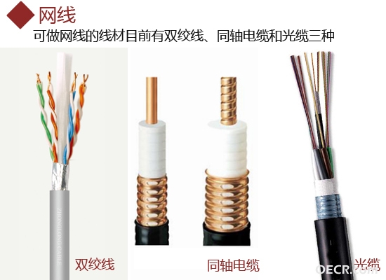

在音视频系统中图像的清晰度和失真度非常重要,而决定图像的清晰度和失真度不仅需要能处理高质量画面的摄像机、镜头、监视器、录像机等基础设备,而信号数据的传输也是非常重要的。选择哪一种传输介质传送信号直接关系到整个音视频系统的质量和可靠性。
同轴电缆:具有价格较便宜、铺设较方便等优点(相对于光纤而言),所以,一般在小范围的监控系统中,由于传输距离很近,使用同轴电缆直接传送监控图象对图象质量的损伤不大,能满足实际要求。但是,根据对同轴电缆自身特性的分析,当信号在同轴电缆内传输时其受到的衰减与传输距离和信号本身的频率有关。一般来讲,信号频率越高,衰减越大。
视频信号的带宽很大,达到6MHz,并且,图象的色彩部分被调制在频率高端,这样,视频信号在同轴电缆内传输时不仅信号整体幅度受到衰减,而且各频率分量衰减量相差很大,特别是色彩部分衰减最大。所以,同轴电缆只适合于近距离传输图象信号,当传输距离达到200米左右时,图象质量将会明显下降,特别是色彩变得暗淡,有失真感。但同轴电缆相对成本较低,故而适合用于小型工厂或者学校内部的模拟摄像机监控。
双绞线:相比于同轴电缆双绞线传输距离要远很多,最大可以达到2400米,其价格便宜且接入方便,抗干扰能力也不错,采用PoE供电还可以减少综合布线的任务量。但双绞线材质抗老化能力较弱,一次只能传输一路图像。所以比较适合用于中短距离、摄像机点位相对比较分散不是很多或者点位较近但比较集中的环境下的网络摄像机的视频监控,如银行、连锁酒店、超市或者大学校园等。
光纤:光纤传输的优点是:传输距离远、速率高、带宽大、衰减小、抗干扰性能最好,适合远距离和大型视频传输,如道路十字路口监控等。最远甚至可达到几十一百多公里,它是通过把视频及控制信号转换为光信号在光纤中传输。
其采用光纤传输的设备主要为视频光端机与光纤收发器,视频光端机主要应用在模拟摄像机的信号传输上,它信号损耗小,噪波与失真小,传输质量高,适合远距离传送。光纤收发器适合网络摄像机的信号传输,同样它也具有视频光端机的传输距离远、损耗小、抗干扰能力强等优点。采用光纤交换机,还可以采用PoE技术为前端摄像机供电,减少综合布线的任务量。所以,在解决长距离传输时光纤是最佳的方式。
不过,使用光纤和光端机需要一定的专业知识和专用设备,这给工程施工和用户使用带来了一定的困难。另外,对于短距离、小规模的监控系统来说,使用光纤传输也显得不够经济。
综上所述,我们在音视频系统的布线选择中,需要根据我们的现场环境和传输距离要求来决定的,在布线的时候,需要进行多方考虑,选择最优方案,这样才可以既能减少成本投入,又能起到好的监控效果。
