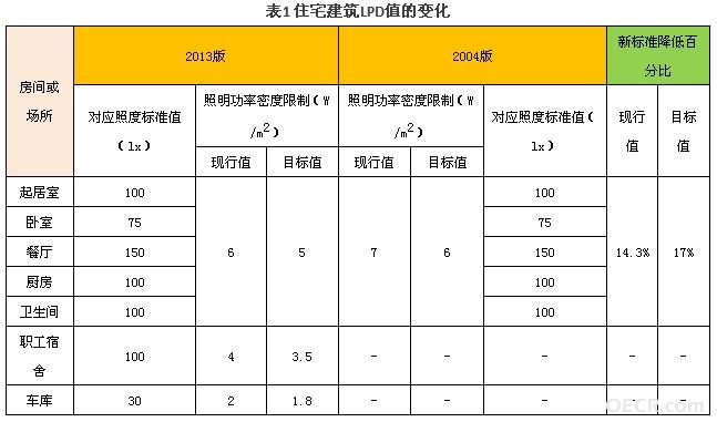

  2015年是全面执行《建筑照明设计标准》GB50034-2013的一年,尤其照明功率密度LPD值对建筑照明节能起着至关重要的作用,标准中有更加严格的要求。表1是住宅类建筑LPD值变化情况,2013版与2004版相比,照度水平没有变化,但LPD的现行值和目标值分别降低了14%和17%,住宅建筑照明节能非常显著。

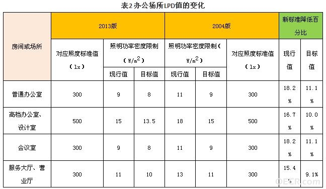

  表2是办公建筑部分场所LPD值变化情况,新旧两个版本相比,照度水平保持一致,但LPD的现行值和目标值变化较大,根据场所不同,现行值降低在15%~18%,目标值降低在10%左右,办公建筑照明节能也非常明显。

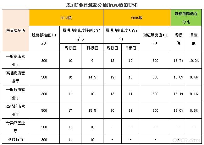

  表3是商业建筑部分场所LPD值变化情况,相类似,新旧两个版本照度标准值保持不变,但LPD有较大的变化。根据不同场所,现行值降低在15%以上,目标值降低近10%,商店建筑照明节能也非常明显。

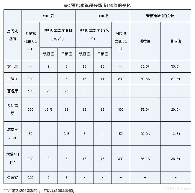

  表4是酒店建筑部分场所LPD值变化情况,两个版本的照度标准值基本保持不变(大堂、门厅除外),但LPD有很大的变化。根据不同场所,现行值和目标值降低高达53%,主要因为酒店可大量采用LED灯,照明节能非常明显。

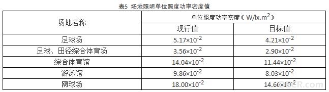

  体育照明则需满足《体育建筑电气设计规范》JGJ354-2014的相关要求,该规范第19.3.1条规定,乙级及以上等级体育建筑的场地照明单位照度功率密度值宜符合表5的规定。
