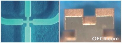

  超短脉冲(USP)激光器现在已经慢慢从研究实验室转移到了工业微加工。皮秒和飞秒级别的脉冲宽度使得材料能够不经过液化直接气化。通过冷消融可以实现对玻璃、金属、陶瓷和聚合物的逐层去除。钟表业正在使用这种技术进行精细雕刻,扫描振镜对复合材料的切割和钻孔不会造成任何的热影响区(HAZ),因而产生的表面和边缘质量较高(见图1)。
图1:USP激光器通过冷消融的方式进行微加工。
  左:在一个聚合物芯片系统实验室上约200μm宽的微通道。
  右:高边缘质量的铜表针,显示出一个明显的锥角(宽度为0.7mm)。

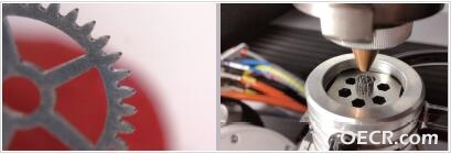

  与扫描振镜的冷消融加工方式相比,如果能正确采用固定加工头微切割加工,则能形成更陡的锥角,同时保持良好的边缘质量。优化的喷嘴能够提供加工气体,在高压下去除材料的切缝。除了激光参数,喷嘴的几何形状和位置,以及加工气体的类型和压力同样显著影响着切割效果。另一个重要的方面就是合适的工件固定夹具的发展,同时支持可靠的固定和材料的自由切割(图2)。要将设计图导入激光系统加工时,必须考虑激光的切入以及出口的位置。当涉及高精度,工艺的开发和质量的控制时,就需要适当的测量设备,才能够可靠地测量几微米和表面粗糙度值低于一微米的公差。
图2:与扫描振镜冷消融加工方式相比,固定加工头微切割能产生更高的精度和更陡的锥角。
  左:直径约5毫米的齿轮。
  右:为了实现良好的质量,由喷嘴(顶部)提供加工气体和合适的工件固定是必不可少的。

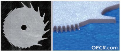

  固定光学能够对金属、硅和陶瓷等材料进行微切割(图3)。为了提高成本效率和生产率,可以考虑平行的加工头。通快高功率超短脉冲激光TruMicro支持这样的分光方法(图4)。
图3:固定光学微切割陶瓷。
  左:约5mm直径的部分,是钟表行业应用的一个测试几何形状。
  右:蓝宝石和硅也可以用这个方法来切割。
