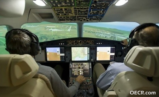

  飞机驾驶舱泛光照明用于照亮仪表板、左/右操纵台以及中央操纵台等区域。合理的驾驶舱泛光照明能保证飞行员看得快,看得清,又不易疲劳。否则,判读和操纵的错误将增加,即“人为差错率”上升。国外飞行事故统计分析资料介绍, “人为差错”造成的事故占全部事故的40%,直升机达70%。驾驶舱泛光照明不合理,引起视觉疲劳是造成“人为差错”的直接原因之一。
