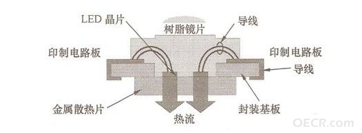

  设法减少热阻抗、改善散热问题
  在研发中有关发光特性均匀性,一般认为只要改善白光LED的萤光体材料浓度均匀性与萤光体的制作技术,应该可以克服上述困扰。
  如上所述提高施加电力的同时,必需设法减少热阻抗、改善散热问题。
  具体内容分别是:降低芯片到封装的热阻抗、抑制封装至印刷电路基板的热阻抗、提高芯片的散热顺畅性。
  为了降低热阻抗,许多国外LED厂商将LED芯片设置在铜与陶瓷材料制成的散热器(heat sink)表面,接着再用焊接方式将印刷电路板的散热用导线连接到利用冷却风扇强制空冷的散热器上。
  根据德国OSRAM Opto Semi conductors Gmb实验结果证实,上述结构的LED芯片到焊接点的热阻抗可以降低9K/W,大约是传统LED的1/6左右,封装后的LED施加2W的电力时,LED芯片的接合温度比焊接点高18K,即使印刷电路板温度上升到50℃,接合温度顶多只有70℃左右。
  相比之下以往热阻抗一旦降低的话,LED芯片的接合温度就会受到印刷电路板温度的影响。
  因此,必需设法降低LED芯片的温度,换句话说,降低LED芯片到焊接点的热阻抗,可以有效减轻LED芯片降温作用的负担。
  反过来说即使白光LED具备抑制热阻抗的结构,如果热量无法从封装传导到印刷电路板的话,LED温度上升的结果仍然会使发光效率急剧下跌。
  因此,松下电工开发印刷电路板与封装一体化技术,该公司将1mm正方的蓝光LED以flip chip方式封装在陶瓷基板上,接着再将陶瓷基板粘贴在铜质印刷电路板表面,根据松下报导包含印刷电路板在内模组整体的热阻抗大约是15K/W左右。
