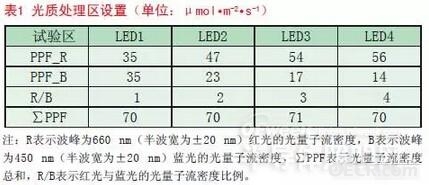

  选用中国农业科学院农业环境与可持续发展研究所自主研发的LED平面光源系统(图1、图2)。该光源系统由波长为660 nm(半波宽为±20 nm)的红光LED和450 nm(半波宽为±20 nm)的蓝光LED 交叉均匀分布组成,光照度可实现在0~288μmol/(m2•s)自由调节,光源与植物间的照射距离也可根据需求进行调节。
 因为LED是冷光源,可以近距离照射植物,既可减少不必要的光损失,也可提高植物工厂的空间利用率,因此,试验中LED光源距离植株正上方10 cm。铁皮石斛组培苗移栽阶段环境参数设置如下:昼温(25±1) ℃、夜温(15±1) ℃、相对湿度60%~80%、CO2浓度(1500±30) μmol/mol、光照时间为12 h/d。试验中,根据红光LED和蓝光LED光质比例的不同设置4 个LED光质试验区(表1),各试验区光照度均为70 μmol/(m2•s),除光质外,其他试验条件保持一致。

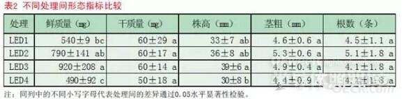

  栽培结束时,对铁皮石斛的形态指标进行了测量。由表2可知,铁皮石斛组培苗移栽90 天后,与原重400 mg相比,在不同光照环境下植株鲜质量都有所增加,各处理间的鲜质量有明显的变化趋势,表现为先增大后减小,以试验区LED3的鲜质量增加最为显著,比原重增加了约130%,显著高于其他试验区;试验区LED4增加最少,只比原重增加了约22.5%。不同LED光环境处理下铁皮石斛植株的株高也有所增加,也表现出与鲜质量相同的变化趋势,以试验区LED3的株高增长最多,显著高于试验区LED4,其他两个试验处理区之间无显著差异。各试验区之间植株的干质量、茎粗和根数没有显著差异。

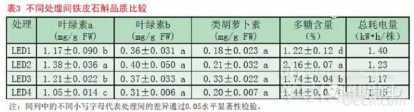

  同时也对铁皮石斛光合色素含量和多糖含量进行了测量。从表3中发现,叶绿素a含量表现出先升高后下降的变化趋势,各处理间存在显著差异(1和3无显著差异),以LED2处理的叶绿素a含量最高,比处理LED4高31%,显著高于其他处理,说明R/B=2有助于铁皮石斛叶绿素a的积累。叶绿素b含量的变化趋势与叶绿素a的变化趋势相同,也以处理LED2最大,为(0.40±0.050)mg/g,但是未与其他处理表现出显著性差异。类胡萝卜素含量也表现出相同的变化趋势,但最大值出现在处理LED3上,为(0.33±0.022)mg/g,与其他处理没有表现出显著性差异。
多糖是表征铁皮石斛品质的一个重要特征,不同试验区多糖含量存在显著差异。随着R/B配比的增加,多糖含量呈现先增加后降低的趋势,说明R/B配比对铁皮石斛多糖含量具有调节作用。处理LED2的多糖含量为2.16%,显著高于其他处理,表明R/B=2有利于铁皮石斛移栽阶段植株体内多糖含量的积累。
  对光源设备耗电量的测量发现,不同R/B配比对铁皮石斛移栽苗单株耗电量有影响,总体上耗电量随着R/B配比的增加而降低,处理LED4耗电量最少,90 天培养结束后,单株铁皮石斛苗耗电量为1.15 kW?h,这是由于红色LED功率比蓝色LED功率小,随着光质比的增大,红光更多,整体功率变小,所以耗电量有所下降。
