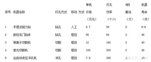

产品生产成本从大的方面划分包括原材料成本、加工成本和人工成本等,而原材料成本和人工成本在一定规模的情况下相差无几,而加工成本则有较大的弹性空间,我们下面就以H钢打孔加工为例来进行加工成本分析,请看下表:
H型钢机械打孔方式比较一览表
以上各种机械加工的前提条件设定为以下几种:
(1)钻孔、割孔、冲孔加工钢板厚度为12mm;
(2)钻孔、割孔、冲孔直径均为20mm;
(3)等离子切割机及激光切割机切割速度分别按照每分钟1000及1200mm;液压冲孔机冲孔速度按照每个5—7秒计算
(4)龙门钻床、等离子切割机及激光切割机均不考虑H钢转运时间,按不间断工作计算。

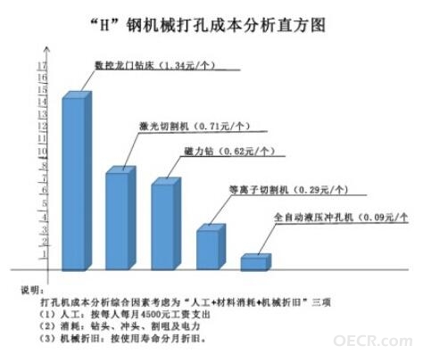

从上面H钢打孔成本分析直方图可以看出,使用不同的机械进行打孔作业,其生产成本也大不相同,在相同的加工条件下,使用数控龙门钻床打孔成本最高,而使用全自动液压冲孔机冲孔成本最低,最高的成本竟然是最低成本的15倍。

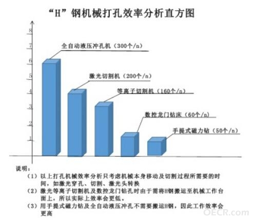

从上面H钢打孔效率分析直方图可以看出,使用不同的机械进行打孔作业,其生产效率也大不相同,在相同的加工条件下,使用全自动液压冲孔机冲孔效率最高,而使用手提式磁力钻钻孔效率最低,最高的效率是最低效率的6倍。
