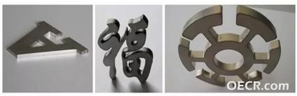

不同厚度的金属材料

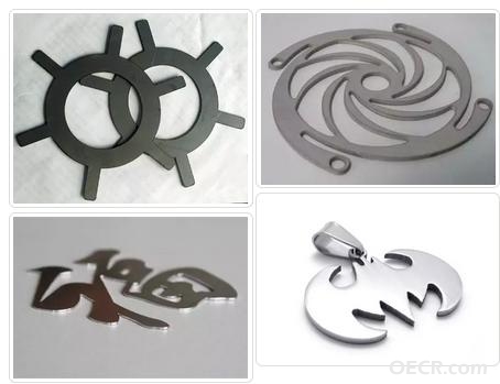

各种形状的金属切割

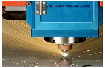

  一般来说,材料表面越平整,切割的质量越好。大族粤铭激光通过自主研发,拥有自动感应系统,能够根据材料的不同厚度自动调整切割头的高度。
