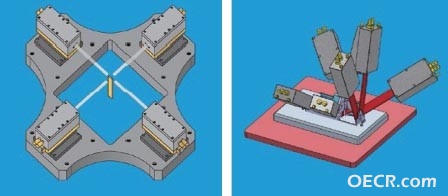

  当前市场的需求是模块化设计的定制系统解决方案。除了采用“简单的”线性激光模块外,这种方法还可以结合二极管激光器,形成模块化结构的激光线,满足各种不同产品的加工需要。
  这些线可以在几秒钟内完成同步焊接面积大、形状复杂的塑料部件。在一个应用实例中,Limo与一家机械工程公司合作,开发了采用4个激光模块。
  激光在所加工的塑料部件外壳的三个面板上形成多个不同长度的焊缝,并在0.5-3秒钟内完成部件焊接。另一个特别解决方案为不同汽车供应商而开发。在这个案例中,激光线被分成15个独立控制的线段(1.5mmx21mm),这意味着激光束只会对着需要焊接的特定点位。这种一个连着一个的激光线(4kW线激光器,激光长度为320mm、线宽1.5mm),在流程控制过程中降低了能量损失,整体效率可高达60%。
