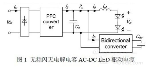

  廖家辉:无频闪的电容容量应该如何设计?
  余远强:输出端加个mos管也可以,牺牲点效率、牺牲点成本。

  陈炳泉:高压线性的应用,郑智天大伽应该不会介意本人吹线性的优势,随着线性驱动方案不断得到优化,应用面得到拓展,未来智能照明应用方面的匹配,线性的超小体积和超高的响应时间将会找到各种各样的应用领域。当我们将咱们的照明冠以光-电一体化、光引擎等名称时,我们也看到一条未来电子领域的专业人士,需要和照明行业的专业人士在技术衔接方面做出融合的积极姿态,只有这样,不懂照明(通常)的电子专业人士才能做出适合照明行业的最佳匹配。
