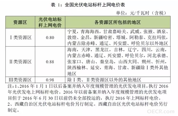

二、电价及补贴政策
光伏电站:根据各地太阳能资源条件和建设成本,将全国分为三类标杆上网电价区,相应制定光伏电站标杆上网电价。
分布式光伏:对分布式光伏发电实行按照全电量补贴的政策,电价补贴标准为每千瓦时0.42元(含税,下同),通过可再生能源发展基金予以支付,由电网企业转付;其中,分布式光伏发电系统自用有余上网的电量,由电网企业按照当地燃煤机组标杆上网电价收购。

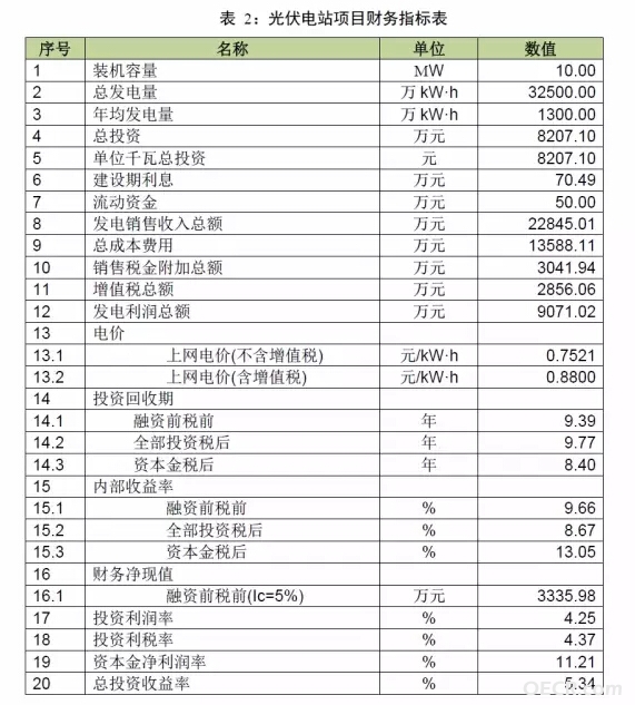

1、光伏电站项目
四川省属于Ⅱ类资源区,对应的光伏标杆电价为0.88元/kWh。假设项目单位造价为8000元,装机容量10MW,依据以上条件测算,在没有政府补贴的情况下,该项目融资前税前收益率在9.66%之间,投资回收期在9.39年之间,项目具有一定的盈利能力。具体见下表。
表2 光伏电站项目财务指标表

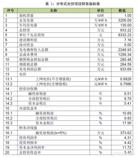

2、分布式光伏项目
分布式光伏项目可选择三种模式(国家补贴为20年):如果选择“全额上网”方式,对应的光伏标杆电价为0.88元/kWh;如果选择“自发自用,余电上网”,国家给予全部电量0.42元/kWh的电价补贴,其中上网部分按照当地燃煤标杆电价收购;全部“自发自用”,则电价为售电价格、国家电价补贴价格之和。根据四川北省电网销售电价表,项目电价采用一般工商业电价最高,为0.7986元/kWh,项目装机容量为1MW,单位造价为8200元。依据以上条件测算,项目融资前税前收益率在10.69%之间,投资回收期在8.51年之间,项目具有一定的盈利能力。具体见下表。
表3 分布式光伏项目财务指标表
