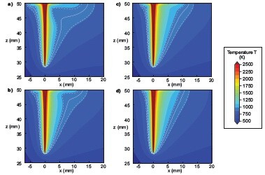

  完美的焊接将具有平行的侧墙,所有深度的固化是同时发生的。而实际上在无外力作用的情况下焊缝更多地是形成一个酒杯形状(图1 a),并且凝固界面的曲率很大。这会导致工件上有很大的应力,并且冷却后发生较大的变形。然而,垂直于焊接方向来施加静态磁场,会让焊缝更接近期望中的均匀形状,像一个“V”(图1 b-d)。
图1:焊缝的对称部位的温度散点图显示,在没有任何磁场作用下(a),焊接形成酒杯形状。在加上磁场后(b=0.50T,c=1T和d=2T),形状开始接近V字形。

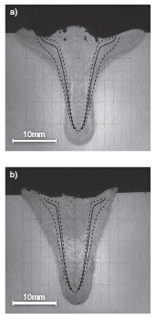

  当然,温度影响着材料的性能,所以我们回过头来重新计算洛仑兹力,它也取决于流动的速度。这个循环持续进行直至模拟达到稳态解决方案所需要的精度;例如,满足所涉及的所有物理问题。为了验证该模型,我们分别在施加磁场和不施加磁场的情况下进行焊接,再切开焊缝并得到其宏观形貌。然后叠加模拟的结果,结果显示出良好的一致性(图2)。
图2:用16 kW功率的激光以0.5m/min的速度进行焊接,用COMSOL Multiphysics软件得出的结果与之相叠加。不施加任何磁场的焊缝会形成酒杯形状(如a所示),在图b中,B=0.5 T,焊缝更多的像具有直边的V字形,与酒杯形状截然不同。(数据来自BAM)
