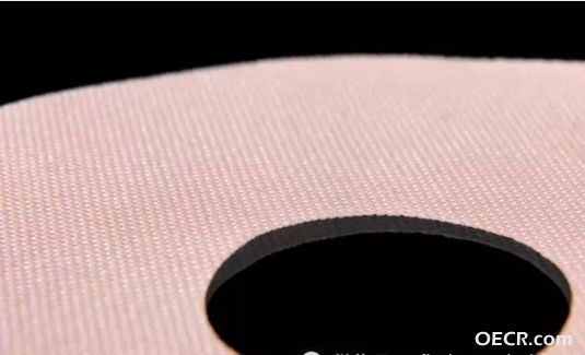

  早在1967 年,TWI 就展示了激光切割。现在激光切割仍然主导着金属板材切割、管道和轮廓切割、汽车车身部件的三维切割等宏观应用;此外激光还用于切割非金属材料,如安全气囊、塑料显示器、砂纸、模具模板等。
图1:汽车安全气囊的激光切割

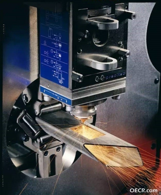

  如今,平板(飞行光路)系统、激光打孔两用系统、管材和型材切割系统、5 轴3D 切割系统和基于机器人解决方案,都是可靠的工业生产工具,它们可以配备CO2激光器或光纤激光器。
图2:管材的3D切割
