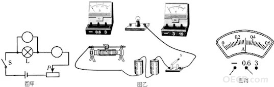

  最初电灯的调光只有变阻一种形式。相信大家一定对物理课上的“小灯泡”和“滑动变阻器”非常熟悉。
  改变电阻虽然能调暗灯光,但是也带来了大量的热损耗。

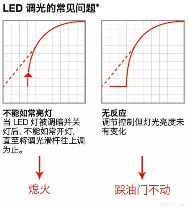

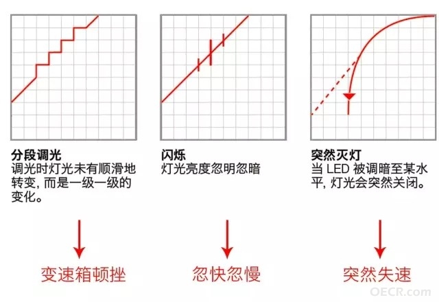

  调光中大家经常遇到以下一些问题:
 总结来说,这些不良效果要归咎于以下一种或多种原因:
  未选择适当调光方式VSC1驾照去开公交车
  未搭配适合的高质量调光系统VS司机是新手
  未根据调光系统的规格要求进行安装VS手刹没松就起步
  未选择优质驱动器VS车本身性能不行

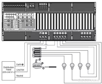

  开关调光On/Off Switching Module
  控制“不调光”的灯具
  一条回路上可以连接不同光源
  每条回路的总功率不可超过模块的最高负载,如10A(2200W)
  模块一般安装于配电室中
  模块可连接其他设备以实现智能控制

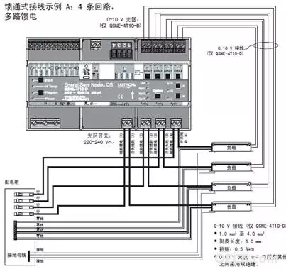

0-10v 调光模块0-10v Dimming Module
  对配有“0-10v”驱动的灯具进行调光
  各回路只可连接单一光源
  调光效果没有标准,较佳者可达10-100%
  0-10v的控制线长一般<100m
  建议每回路连接不超过20个灯具
  模块一般安装于配电室中
  可连接其他设备实现智能控制

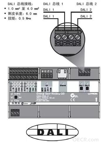

  DALI数字式控制模块DALI Digital Control Module
  对配有DALI驱动的灯具进行调光
  每条DALI连路可连接最多64个不同灯具,并对灯具进行分组控制
  DALI的驱动由配电箱直接供电
  调光效果没有标准
  DALI连路的控制线长一般<300m
  模块一般安装于配电室中
  可连接其他设备以实现智能控制

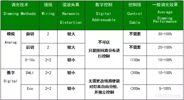

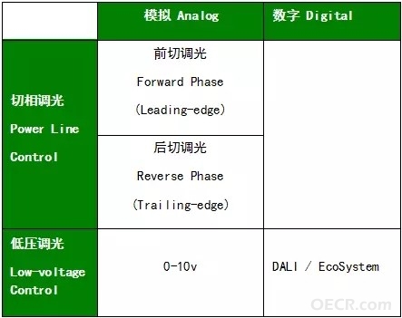

  最后,我们对比一下各种调光方式吧:
