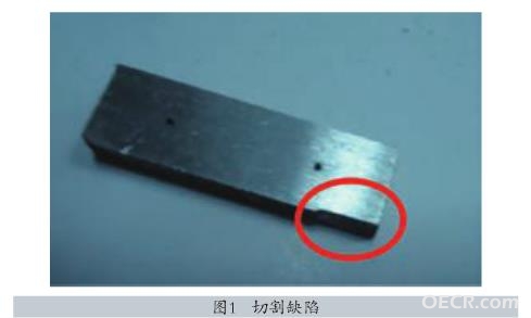

  随着数控激光切割技术的普及和应用,发现一些异型零件的切割缺陷(图1):外形尺寸小,板材厚度≥3mm的工件容易在尖角处出现烧融和灼烧缺陷,工件外观和轮廓尺寸很难保证,对有些≤1.5mm的细长条工件,随着长度和宽度的比值增加会使工件出现两头粗中间细的缺陷,工件尺寸很难满足图样要求,造成无为浪费。

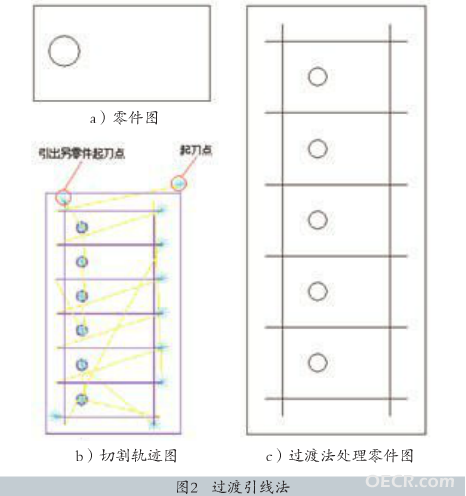

  1.过渡引线法
  如图2a所示零件,由于零件的尺寸小,切割速度快,起点温度还没来得及冷却,就要重复切割收弧,工件切割起点和结束处烧伤严重,轮廓不规整很难满足尺寸和切割面粗糙度要求,经试验采用如图2c所示――把单个工件合并,一次切割多个工件用过渡法处理图样:把起点和结束点都引到工件以外切割废料区,避开起始点和结束点重合,彻底杜绝切割后工件烧融等缺陷。生成切割程序如图2b所示。

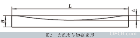

  对于长宽比(L/B)较大的板类工件,随着比值和工件厚度的不同,零件会出现变形,如图3所示的切割缺陷,这对这种缺陷,应根据板材的材质不同,所采取的切割方法也不同。

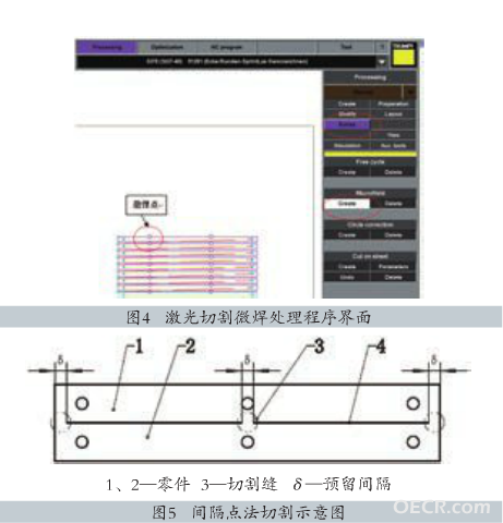

  对于碳钢板类工件,后期还需要进行化学处理或者涂漆的,切割面粗糙度要求不高的,可以应用数控激光切割机自带的微焊(或微连接)方法来处理。我公司使用的德国Trumpf公司的数控激光切割机,其微焊(micrweld)处理程序界面如图4所示,依次点击 “Create”→“Extras”按钮即可创建微焊点。

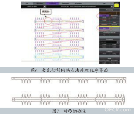

  对于不锈钢类工件,由于外观要求严格,微焊易引起焊接融痕且不易消除,影响零件的外观质量,现采用如图5所示的间隔点法切割。进入用户界面(图6),依次点击“Create”→“Start”按钮即可创建间隔点。
  针对不同厚度T值,间距δ值也要做相应的选择,以便切割后两个工件好分割且切割面不受影响。经过多次试验,当T≤1.5mm时,δ=1mm;当2mm≤T≤4mm时,δ=0.5mm。对于间隔点切割法可以推广应用到对称零件的切割,如图7所示。
