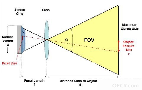

  图1:图的相机系统的(FOV)场。
  在实践中,设计人员还需要考虑的典型对象的尺寸,从照相机和所需的图像分辨率的距离,照相机系统的光学特性(传感器尺寸,物镜),其视场(FOV)。见上面的图1。来自二极管的光发射图案需要在相机视场尽可能地匹配。如果光束角太窄,不是所有的目标都可以充分地照亮。如果太宽,有些反射光可能不被相机检测到,从而降低图像质量。可能有必要考虑一个副透镜,以确保红外灯正确照亮视摄像机的所需字段。公司如LEDIL提供广泛的,以适应来自不同厂商的设备。

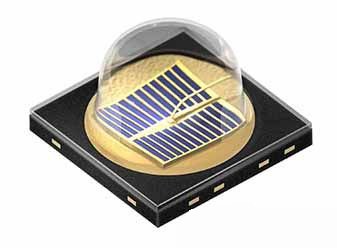

  图2:欧司朗的奥赛龙黑色SFH4725S,在其黑色的包,是专为真正的秘密监察行动。
