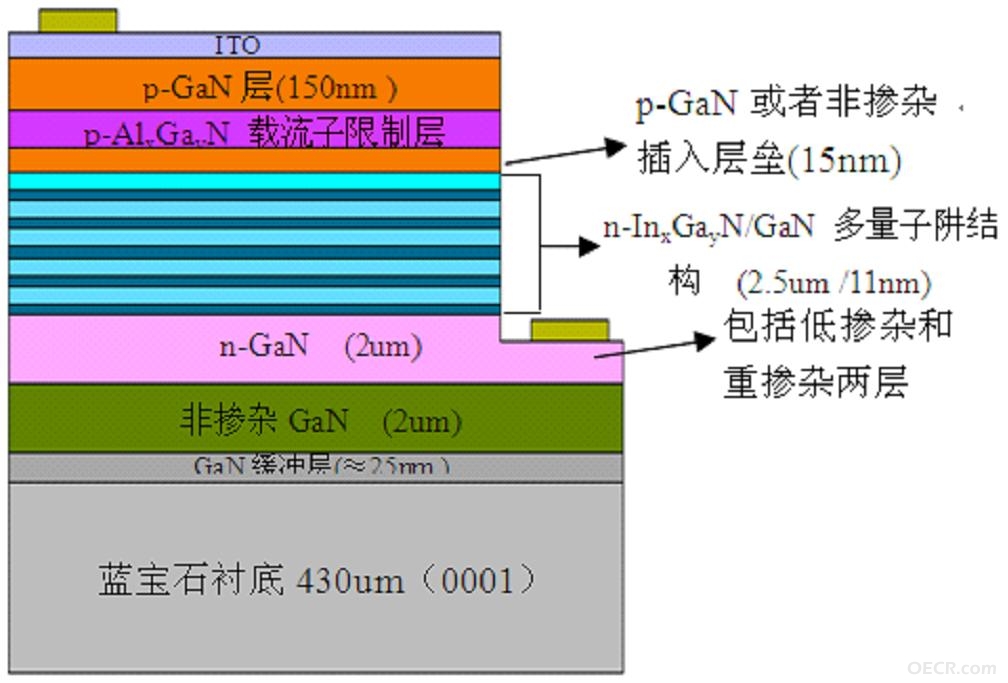

  普通的LED红黄芯片和高亮四元红黄芯片的基板都采用GaP、GaAs等化合物半导体材料,一般都可以做成N型衬底。采用湿法工艺进行光刻,最后用金刚砂轮刀片切割成芯片。GaN材料的蓝绿芯片是用的蓝宝石衬底,由于蓝宝石衬底是绝缘的,所以不能作为LED的一个极,必须通过干法刻蚀的工艺在外延面上同时制作P/N两个电极并且还要通过一些钝化工艺。由于蓝宝石很硬,用金刚砂轮刀片很难划成芯片。它的工艺过程一般要比GaP、GaAs材料的 LED多而复杂。
  6、“透明电极”芯片的结构与它的特点是什么?
  所谓透明电极一是要能够导电,二是要能够透光。这种材料现在最广泛应用在液晶生产工艺中,其名称叫氧化铟锡,英文缩写ITO,但它不能作为焊垫使用。制作时先要在芯片表面做好欧姆电极,然后在表面覆盖一层ITO再在ITO表面镀一层焊垫。这样从引线上下来的电流通过ITO层均匀分布到各个欧姆接触电极上,同时ITO由于折射率处于空气与外延材料折射率之间,可提高出光角度,光通量也可增加。
