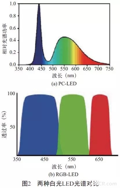

  目前LiFi技术采用的光源大多数是白光LED,很大一部分的原因得益于LED技术的快速发展。而白光LED的实现方式主要有:蓝色LED芯片激发黄绿色荧光粉转换成白光(PC-LED)、紫外光或紫外LED激发三原色荧光粉产生白光和红、绿、蓝3种LED芯片封装在一起混合产生白光(RGB-LED)。现阶段商用的白光LED产品根据光谱成分的不同,主要分为两大类:PC-LED和RGB-LED,两类白光LED的光谱如图2所示。

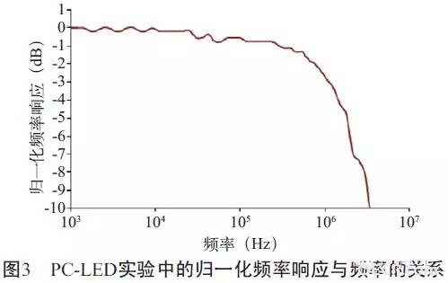

  LED的调制带宽决定了通信系统的信道容量和传输速率,研究LED器件的调制特性是提升新型LiFi系统性能的关键问题之一。LED调制带宽的定义是当LED输出的交流光功率下降到某一参考频率值的50%时(-3dB)的频率。由于PC-LED的黄色荧光粉光谱部分的光电响应比较滞后,如图3所示,导致LiFi光源的调制带宽限制在几个兆赫兹以内,从而限制了整个系统的通信速率,即使在接收端采用蓝色滤波片也未能明显改善该光源的缺陷。

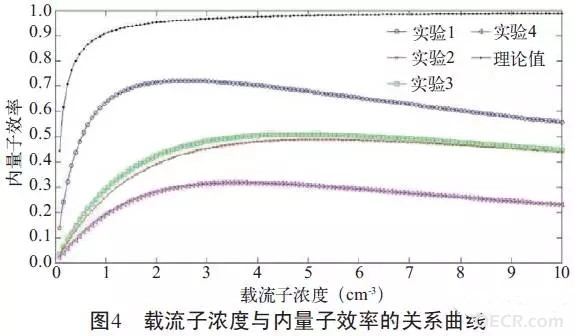

  式中,N表示发光有源层的载流子浓度,单位为cm-3,A表示Shockley-Read-Hall(SRH)介质缺陷复合系数,B表示自发辐射(双分子)系数,C表示Auger复合系数,BN2表示自发辐射速率。通过增加注入载流子浓度来减少载流子自发辐射寿命,而增加载流子浓度的方法有加大注入电流和Delta掺杂。大电流下,注入载流子浓度增加,因而激子复合几率增加,辐射复合载流子寿命降低,电光转换快速响应。Delta掺杂技术也实现了载流子的大量注入,从而降低了载流子寿命,实现相同电流密度下调制带宽的提高。
  载流子浓度的变化会影响到LED的内量子效率,如公式(2)所示:

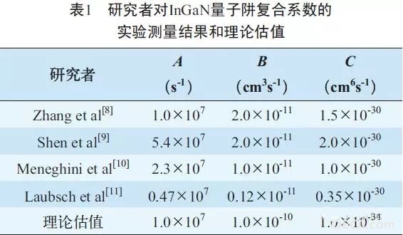

  式中,εrad是内量子效率。如表1所示,其中A、B、C的取值选取文献中实验的赋值,而理论的常规赋值中Auger复合系数比实验得到的结果小了4个数量级,可能的原因是杂质和声子作为中间介质参与Auger复合过程,使得C值实际中很大。另外一种可能是droop效应是由载流子溢出等作用的结果,与Auger辐射无关。
  由载流子ABC模型能够获得测试设备很难测量的重要电光特性,如载流子浓度-内量子效率曲线,如图4所示。在理论值的计算上,内量子效率渐渐趋于100%,但是实际中LED器件的内量子效率会出现上升到峰值再下降的droop效应,并且输出光通量与注入电流的关系也会有droop效应。LED的调制通常发生在工作区,在饱和区进行调制会带来很差的信噪比,所以要控制好注入电流的范围。

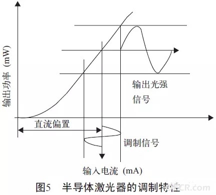

  在通信方面,激光二极管相比于LED,具有更快的响应速度、可以直接进行调制和耦合效率高等优点。对于普通的电注入式半导体激光器,当注入电流超过某一值时,LD可以发射受输入电流控制的调制光,其调制特性如图5所示,该点电流称为阈值电流,阈值电流以上部分直到饱和区都属于LD的工作区,而调制范围最好在线性区域内进行,所以降低器件的阈值电流,获得较大的调制工作区显得很重要。

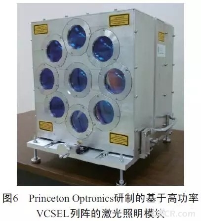

  垂直腔面发射激光器(Vertical-Cavity Surface-Emitting Lasers,VCSELs)就具有低阈值、宽调制和高光电转换效率等优势,美国PrincetonOptronics公司研制出集成多个VCSELs列阵的激光照明模块,连续输出功率超过650W,如图6所示。但是随着注入电流的增加,高功率的VCSELs就会激发出多重横模,导致器件用于通讯光源时误码率增大,所以要对高功率的VCSELs器件的出射模式进行偏振选择。
