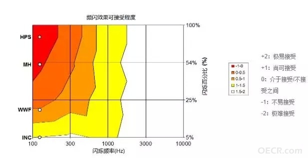

  照明研究理事会(LRC)的研究表明,LED照明的闪烁与频率相关,并提出频闪效果的接受范围,参见下图:

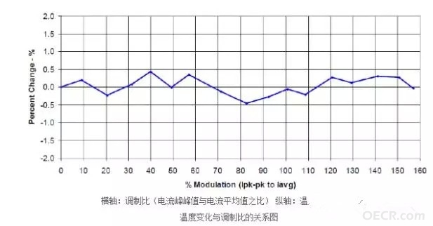

  研究表明,输出电流波纹对于LED升温无明显影响,同时对于LED灯具的电源转换效率也无明显影响。
