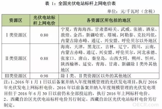

  ①光伏电站
  根据各地太阳能资源条件和建设成本,将全国分为三类标杆上网电价区,相应制定光伏电站标杆上网电价。
  表1:全国光伏电站标杆上网电价

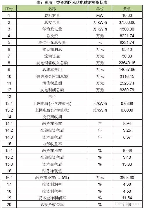

  1、Ⅰ类资源区情况——光伏电站项目
  假设光伏项目的单位千瓦造价为8000元,年满发小时数为1500小时,地面电站装机容量为10MW,根据计算,项目融资前税前收益率在10.38%之间,投资回收期在8.94年之间,项目具有较好的盈利能力,但盈利较电价下调前略有降低。具体见下表。
  表2:青海省Ⅰ类资源区光伏电站项目财务指标表

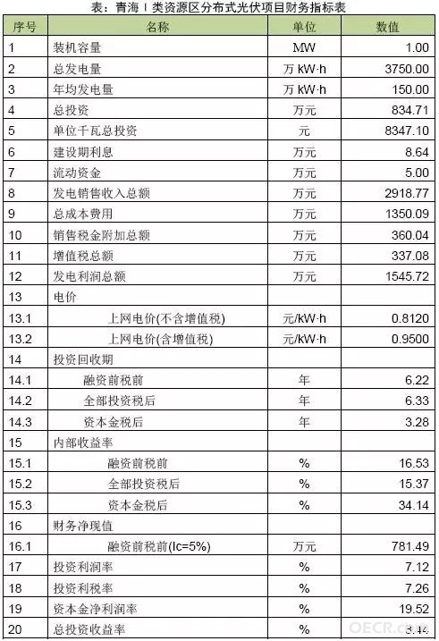

 2、Ⅰ类资源区情况——分布式光伏项目
  假设分布式项目装机容量为1MW,年满发小时数为1500小时。如采用全部上网模式,上网电价为0.8元/kWh;采用自发自用,余电上网,自发自用部分电价为售电价格+0.42元/kWh,上网部分为当地燃煤标杆电价+0.42元/kWh;全部自发自用,电价为售电价格+0.42元/kWh。根据青海省电网售电价表,青海省峰谷时段电价不同,综合后最高的售电价格为一般工商业用电——0.95元/kWh,因此分布式项目选择由一般工商业用户投资,全部自发自用收益最高。由于电价调整对自发自用型分布式光伏影响不大,且单位造价降低,因此计算项目融资前税前收益率在16.53%之间,投资回收期在6.22年之间,项目盈利能力较好。具体见下表。
  表3:青海省Ⅰ类资源区分布式光伏项目财务指标表

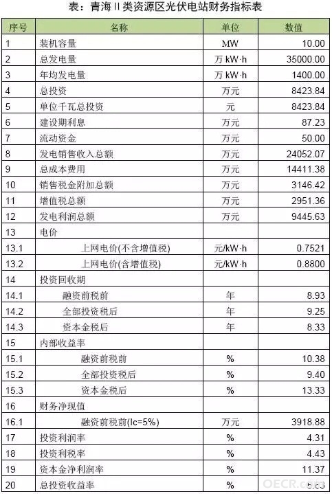

  3、Ⅱ类资源区情况——光伏电站项目
  假设地面电站装机容量为10MW,年满发小时数为1400h,电价为0.88元/kWh。根据计算,项目融资前税前收益率在10.38%之间,投资回收期在8.93年之间,项目具有较好的盈利能力,但较电价下调前略有降低。具体见下表。
  表4青海省Ⅱ类资源区光伏电站财务指标表

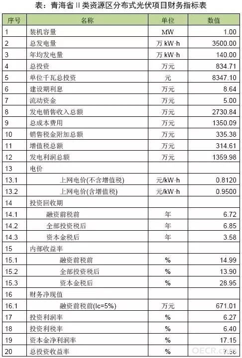

 4、Ⅱ类资源区情况——分布式光伏项目
  假设分布式项目装机容量为1MW,年满发小时数为1400h。如采用全部上网模式,上网电价为0.88元/kWh;采用自发自用,余电上网,自发自用部分电价为售电价格+0.42元/kWh,上网部分为当地燃煤标杆电价+0.42元/kWh;全部自发自用,电价为售电价格+0.42元/kWh。根据青海省电网售电价表,青海省峰谷时段电价不同,综合后最高的售电价格为一般工商业用电——0.95元/kWh,因此分布式项目选择由一般工商业用户投资,全部自发自用收益最高。以此计算项目融资前税前收益率在14.99%之间,投资回收期在6.72年之间,项目盈利能力较好。具体见下表。
  表5青海省Ⅱ类资源区分布式光伏项目财务指标表
