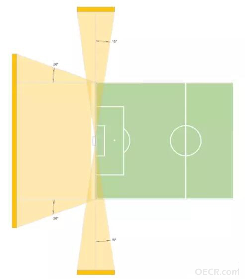

  图:光线角度设置,对眩光控制起着至关重要的作用。
  图:泛光灯的不正确使用会对运动员,尤其守门员带来干扰,照明设计时必须严格依据标准执行。

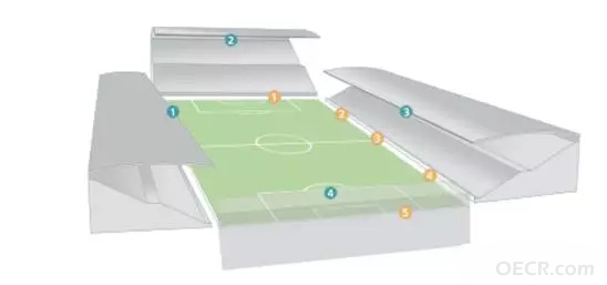

  图:蓝色为常规固定赛事摄像机,橙色为动态摄像机。光线的分布必须考虑摄像机位置的设定,才能确保把优质的比赛图像传送到观众的眼中。

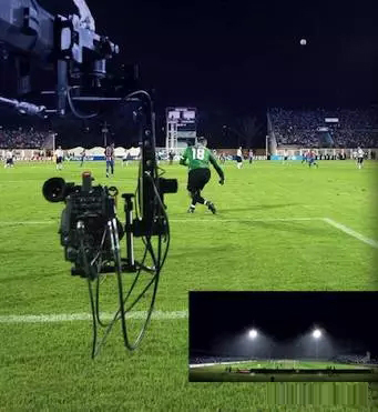

  图:除了保证球员发挥好、球场照明还要兼顾拍摄、直播的需求,你能从守门员脚下的影子判断出这个球场的照明系统采用那种方式吗?

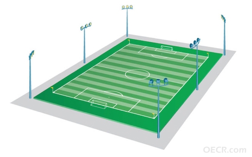

2、立杆式布灯
  分组安装在球场四周的立柱上,再根据场地等级需求调整灯具的数量以及功率。(所谓之四角布置、多杆布置)

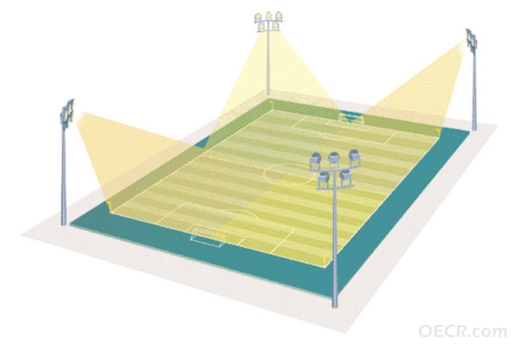

  图:立杆式投射示意图(四角布置)
  图:立杆式布置示意图(多杆布置)

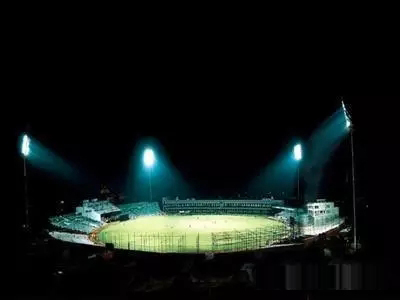

  图:立杆式布灯实景图
