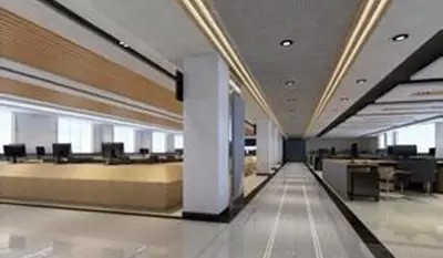

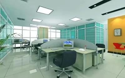

  1、开放式大办公室
  这种办公室一般常用于客户服务中心和技术办公室一类开放式办公场所,因此,在照明方面,对所有表面做全面且尽可能均匀的照明,使所有工作站都能获得充分的照明以便高效的开展工作。
  照明要利于员工的身体舒适,并产生健康、安全、警惕等感觉。主照明可以采用LED面板灯或LED灯管。

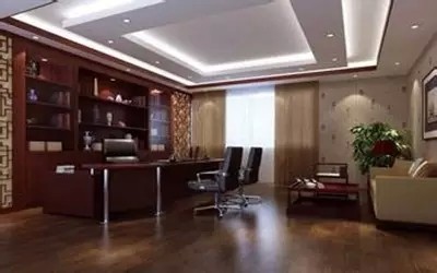

  2、隔间办公室,如经理办公室
  经理办公室往往反映着经理的品位和个性,高质量的家具、艺术品和其他装饰,为同事和商业前景描绘出一幅成功的画面。
  而在办公室内一般进行较多的是谈话类任务,以及为公司发展制定各种决策。在灯光要求上,办公桌上方应满足最少300LX的照度,会客区域的照明需柔和一点,照度在200LX较好。
  可采用3W或5W的LED筒灯或LED射灯。吊顶上可安装大功率的LED灯带。

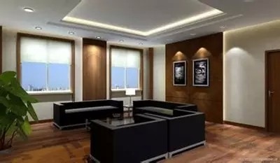

4、休息室和接待室
  休息室和接待室相当于公司的“名片”,第一印象非常重要,照明可以帮助这些办公室达到预期效果,光氛围以舒缓为主,可以采用LED筒灯或LED天花灯。
