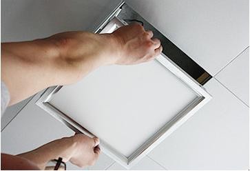

 LED平板灯安装方法:
  1、产品的安装必须是持证的专业电工。
  2、从包装箱里拿出时要检查产品的完整性。
  3、产品与易燃材料要保证至少0.2m距离,要保证被安装的天顶有2厘米高的间隙,灯具不能全部安装在天顶的里面,或有热源的墙边,要注意低压与高压电连线分开走线。
  4、灯具上的连线可以从钻孔中通过和灯具后面的连线可以用电线夹固定,要确保固定牢固。
  5、要确保灯具的电源线有足够的长度,不要受到张力或切向力。安装灯具的连线时避免过大的拉力,不要使连线打结。输出连线要注意区分,不要和其它灯具混淆。
  6、安装好后,将灯具低压插头与开关电源低压插头进行连接。
  7、将灯具的开关电源尾巴连线市电进行连接,通常棕色(黑色)线为火线,蓝色线为零线。
  8、非专业人员不得进行拆卸,维修,我司有权对私自拆卸,维修的产品给予更换或保修服务。
