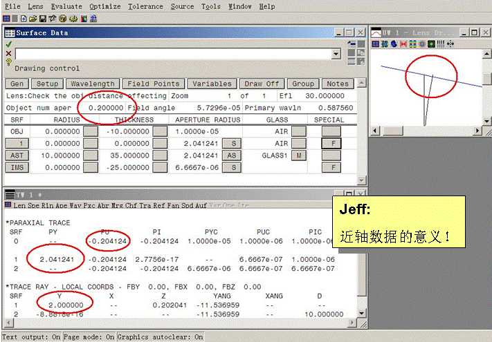

 楼主| 发表于 2005-8-9 00:30:00 | 显示全部楼层
为回复读不懂的站友补充一个说明图片。
可以通过OSLO的pxt和tra指令仔细对照进轴数据的意义。
