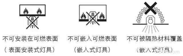

  1、铭牌标记发生重大变化
  企业非常熟悉的F系列标记在GB7000.1-2015中不再使用,改为形象化的图案警示标记,如下图所示。

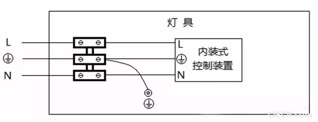

  4、不允许通过内装式控制装置接地
  标准第7.2.1条新增一条规定:灯具通过内装式控制装置接地是不允许的。然而,目前市场上的一些灯具往往会将内装式控制装置自带的接地线作为灯具的接地线。根据新标准的要求,一种合格的做法是先将灯具的接地线与灯具金属外壳连接,再将内装式控制装置的接地线与灯具的接地线连接,如下图所示。
