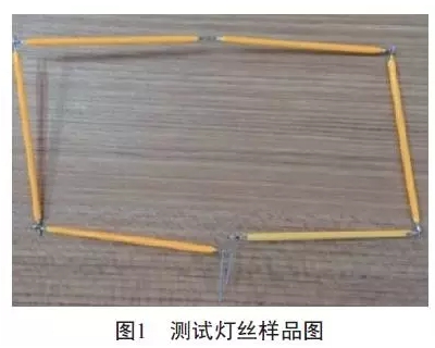

将倒装LED芯片通过固晶机固定于白陶瓷基板上,陶瓷基板尺寸为60 mm×1.2 mm×0.38 mm,芯片尺寸为12 mil×26 mil,用两层体涂覆方式对灯丝进行点胶。取6根上述方法制备的灯丝,将6根灯丝串联在一起,样品如图1所示。

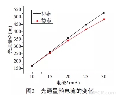

光通量随电流的变化如图2所示,无论是在初态还是稳态,光通量都随电流的增加而增加。这是因为PN结是发光二极管的核心部分,电流增加后,注入到发光区的电子和空穴数量增加,发生辐射复合的数量也会增加,从而导致LED的光通量增加。理论上,LED 的光通量随电流的增大而线性增大。
但是,如图2所示,在初态且电流为10~25 mA的时候,光通量随电流的变化是1条斜率K=18左右的直线,电流与光通量几乎呈线性关系,而在25~30 mA的时候,斜率K=16.113 2,有了明显的下降。
由此可以看出,在初态时,电流和光通量几乎成线性关系,在30 mA点亮时,因为LED芯片趋于饱和状态,才导致斜率有了明显的下降。在稳态时,相邻两点之间的斜率依次为K1=17.591 2,K2=16.557 8,K3=15.113 2,K4=13.668 4, 光通量与电流不再成线性关系,而且随着电流的增加,光通量增加的量越来越小(斜率逐渐减少),这是因为电流的上升导致结温上升,且灯丝没有及时散热,从而导致结温对光通量造成影响,产生光衰。由此可见,热量会导致芯片老化,而芯片老化是光通量下降的根本原因。
根据图2初态和稳态的比较,可以发现点亮30min之后(即稳态),灯丝的光通量均有所下降,且下降趋势随着电流的增加也越来越明显。10 mA驱动时,稳态的光通量为瞬态的99.8%,15 mA驱动时,稳态的光通量为瞬态的98%,20 mA驱动时,稳态的光通量为瞬态的95%,25 mA驱动时,稳态的光通量为瞬态的92.7%, 30 mA驱动时,稳态的光通量为瞬态的91%。
由此可见,当输入电流较小时,光通量随温度升高而减少的现象不清晰,但随着电流的逐渐加大,光衰现象非常明显。因为随着温度的升高,LED 的电光转换效率下降,即输入相同的电功率所产生的可见光的量在减少,所以光通量也减少。

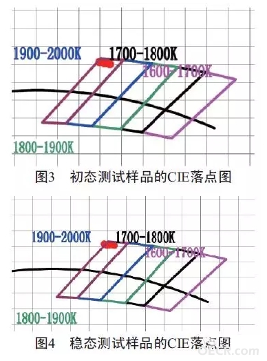

根据图3和图4所示,初态和稳态不同电流下的色温,落点均在bin区内,而且落点集中,符合国际标准。进入稳态之后,色坐标落点仍然十分集中,没有明显的漂移。色坐标的漂移主要因素是荧光粉性能的老化,而过高的热量又是导致荧光粉性能老化的首要因素。由此可以看出,倒装LED灯丝具有良好的散热性,从而保证倒装LED灯丝的稳定和可靠。而色坐标微小的漂移与荧光粉的颗粒,搅拌均匀度,芯片亮度等原因有关。

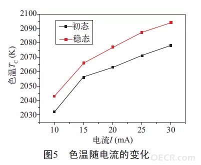

根据图5所示,在稳态情况下倒装灯丝的色温均上升,在10 mA时,增长量为0.39%,在15 mA时,增长量为0.48%,在20 mA时,增长量为0.68%,在25 mA时,增长量为0.77%,在30 mA时,增长量为0.77%。
色温的增量随着电流增大最后趋于饱和,说明荧光粉的热猝灭效应大于芯片,热辐射的温度大于芯片的温度。而色温随电流的增加而增加,是因为随着电流的增加,倒装灯丝中的芯片发出的蓝光增多,而荧光粉层的厚度是一定的,则出射的白光中蓝光成分增加,从而使灯丝的色温增加,当LED芯片发出的蓝光趋于饱和状态时,色温的增加也将变得缓慢。
英国物理学家凯尔文(Kelvin)于1848年在一次物理实验中发现了光色与温度的关系。他把黑体(又称绝对黑体,也称完全辐射体)放在密封容器中加热,以绝对零度(-273.16℃)为计算起点,温度每升高1℃,色温相应提高1K。
温度与电流也成线性关系,因此,色温与电流也成线性关系,但是根据图5所示,无论初态还是稳态在15 mA时,斜率从4.5左右瞬间下降到1.4左右,发生了一个突变,由此可见,电流的增大,温度的上升不仅能够激发LED芯片的蓝光,还会造成LED芯片的衰减,而且温度对于LED衰减的影响将远大于其所激发的蓝光。

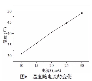

运用热电偶测量点亮30 min之后灯丝的平均温度。根据公式Tj=Ths+RjPheat=Ths+RjKhPd,式中Rj为LED的内部热阻,Tj为结温,Kh为发热系数, 由此可以看出,灯丝的平均温度从一定程度上反映灯丝内部的结温。
从图6中可以看出,温度随着电流的增加而增加,且温度与电流几乎成一种线性关系,关系式为T=0.908I+22。由此说明,电流的增加并不会导致温度突然的上升而烧坏灯丝,但是电流的增加所产生的热量对于倒装LED灯丝的光学特性会产生一定的影响。
