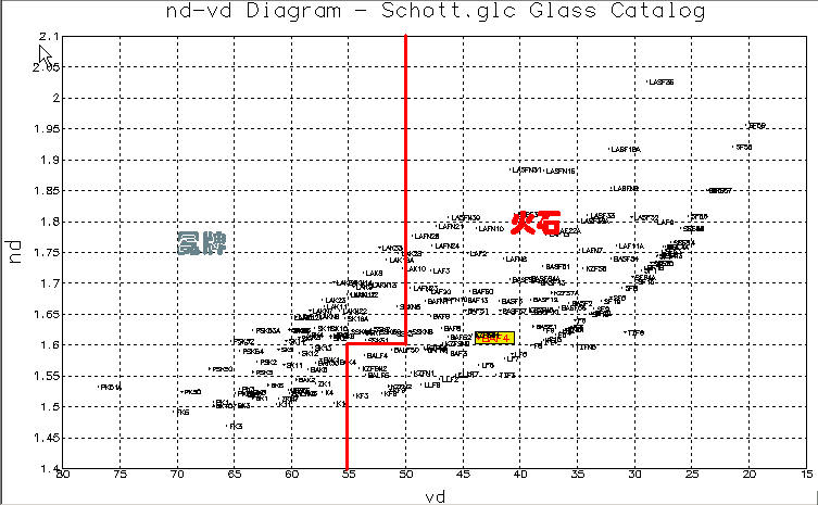

发表于 2004-12-18 22:35:00 | 显示全部楼层
<P>好像是由Abbe's number定义的v=(nD-1)/(nF-nC);v=55是crown,v=50是flints</P><P>不知道还有没有其他定义方法,请高手指点</P>
