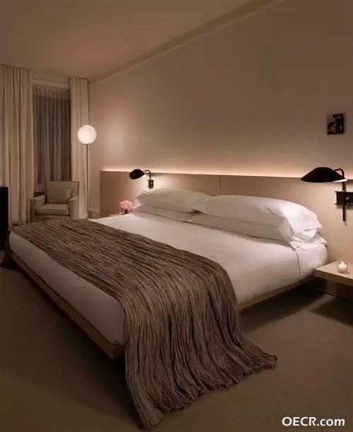

  2. 满足舒适性需求
  非功能区的照明,要做到尽量避免炫光影响,减少不必要的光源造成的光污染。
  采用了间接照明方式的低色温光源可以带来柔和的光线,有助于放松身心。

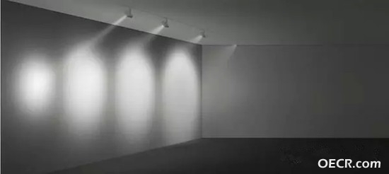

  4. 光影分割
  灯具的形状选择会影响到光源的照射范围,不同的安装角度和方向,有不同的通电效果,从而影响到投射在墙地顶面的光影区域分布,有兴趣的朋友可以稍微研究一下配光曲线。

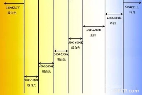

  以下更加具体地对室内灯光的选色做一点探讨,我们先来讨论色温的问题。
  在室内设计中的照明选色时,可根据功能性照明的需求,考虑舒适性照明的可能性,做好照明层次的设计划分。
  并参照视觉重心的预设方位,选择色温、光通量、显色指数、功率、形状大小合适的光源及配套灯具。

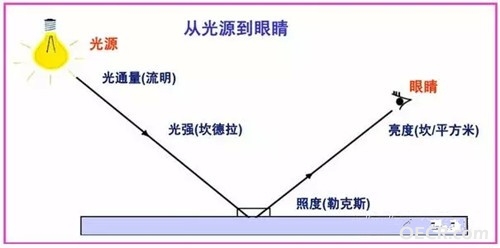

  上图指出了光源流明数、某工作平面照度测试值、目视亮度三者之间的关系,贴出来便于大家理解一些基础概念。
  如上图,这是同一地点一天之内不同时段的日光色温示意图。

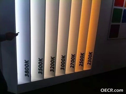

  以上两张图除了左右对应关系相反以外,做一个相互对比就能对不同的色温效果有一个基本的认识。
  上图是中低色温光源经过反射后的显示效果,区段划分较为详细。
  在色温知识的运用上,也可以灵活一点。
  比如在不考虑自然采光的影响时,纯白色乳胶漆墙面加低色温光源的效果和淡黄色乳胶漆墙面加高色温光源的效果是可以调整到近似的。
  这也为一些不打算大动干戈只想做一些局部改造的住户提供了可以参考的思路。

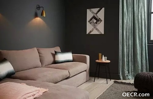

  比如说用中低色温、中低照度、中高显色性的光源来对装饰物品、狭小空间进行进行辅助照明,用3800K-5300k左右色温、中低显色性(Ra可小于80,当然也有条件的话也可以使用高Ra光源)、单点照度大于300lx的光源进行主要照明,以此形成照明层次。
  更高的显色性,更小的照射范围,略低的照明强度,比较适合呈现色彩较浅的装饰物品,也不容易抢夺某块墙面的视觉中心。
