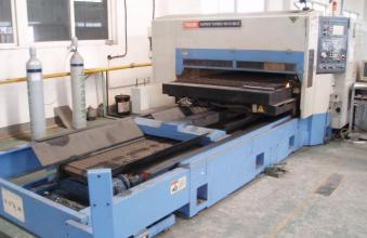

  激光切割是钣金加工的一次工艺革命,是钣金加工中的“加工中心”。激光切割柔性化程度高,切割速度快,生产效率高,产品生产周期短,为客户赢得了广泛的市场。激光切割无切削力,加工无变形;无刀具磨损,材料适应性好;不管是简单还是复杂零件,都可以用激光一次精密快速成形切割;其切缝窄,切割质量好、自动化程度高,操作简便,劳动强度低,没有污染;可实现切割自动排样、套料,提高了材料利用率,生产成本低,经济效益好。该技术的有效生命期长,目前在国外超构2毫米的板材大都采用激光切割,许多国外的专家一致认为今后30-40年是激光加工技术发展的黄金时期(是钣金加工发展的方向)。
