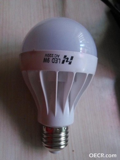

  两周前,台灯“砰”的一下就不亮了,我还以为是台灯接触不良,把LED取下来才发现里面有东西在晃动,估计是LED里面的元件坏了。于是拆之,看了下交易记录,交易快照的网页是中山方维出品,当时买了两个一个5W(2元)一个9W(3元)包邮。
  外观

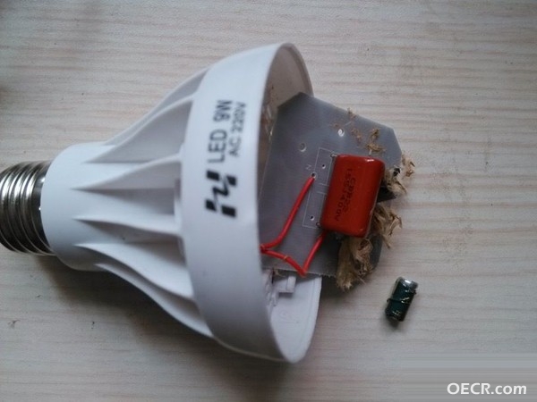

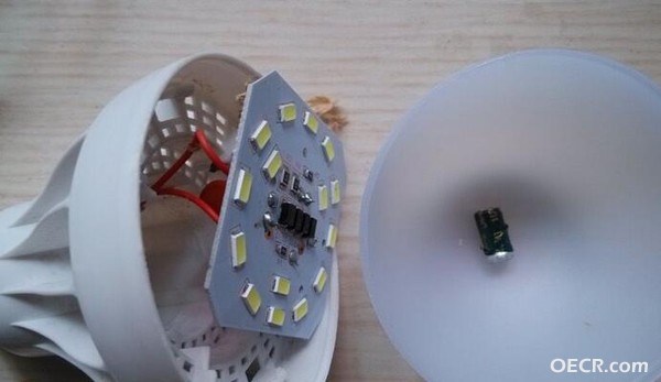

  拆开以后,晃了几下,从板子下面掉出来一个电容的壳体。还有牛皮纸碎屑若干。

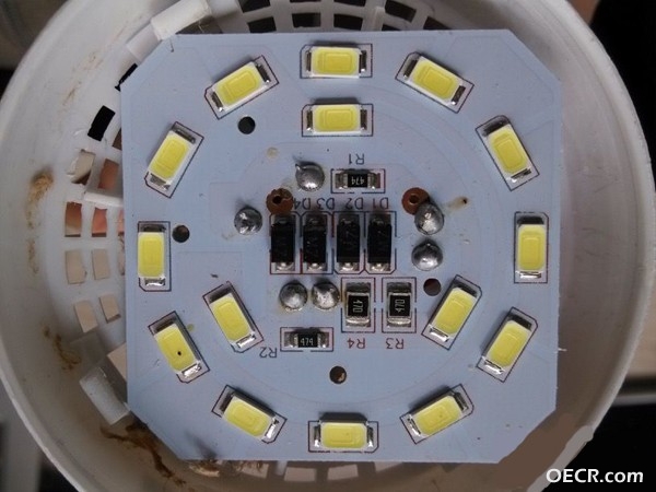

  LED灯板。很容易看到,LED就是桥式整流驱动的,没有驱动IC。

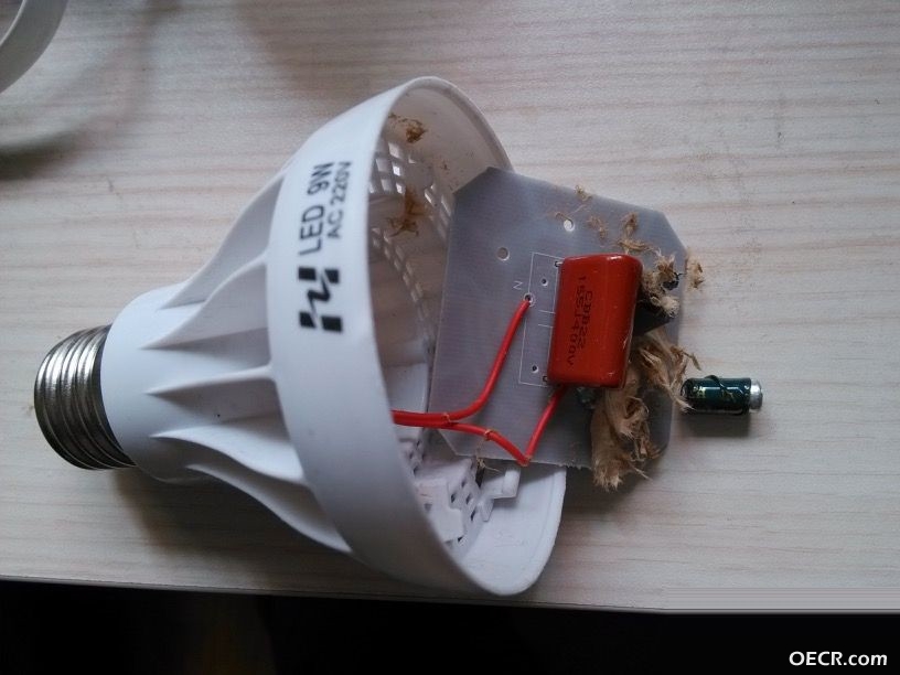

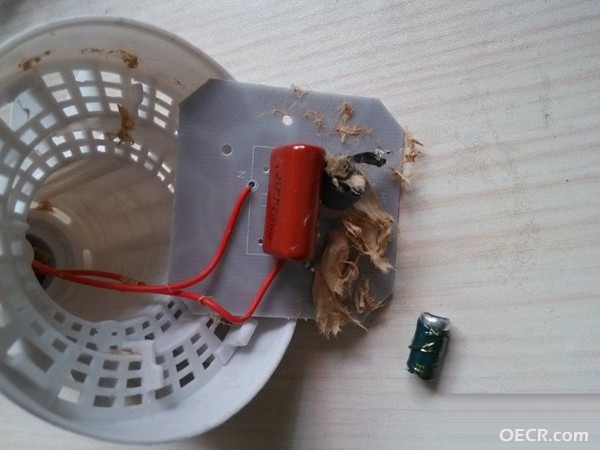

灯板背面,两个电容,黑色的纸介电容已经爆了,我老婆听到的爆破声就是电容爆炸的声音。可以看到很多牛皮纸碎屑。
  再凑近一点拍。
  结论:这个LED灯泡从装上到牺牲,不到4个月,按照每天3小时计算,也就是300多小时的寿命。这种品控和元器件寿命,远不如一个普通白炽灯。
