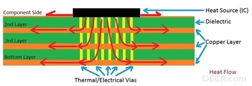

图1:展示热传输的贴装CSP封装器件PCB剖面图
在图1中,每个连接到元器件测端的焊盘以及每个盘上散热孔道(via-in-pad)都可以把芯片产生的热量传输到PCB铜面上。盘上散热通孔的设计以及数量,以及散热通孔直接接触的铜板面积都会影响散热路径的效率。所开发的IC引脚间距会影响孔的大小,而且与可用来经过散热通孔(即铜平面或布线)把热传输到铜表面的铜体积成正比(可把散热通孔认为是中空的传热铜圆柱体)。此外,盘上散热通孔在电镀(electro-plating)完成后,在均匀地处理表面以便放置CSP器件之前需要填充一些非导电或导电材料。通孔填充材料被“注入”入孔,其填充比例常常是制造者根据孔径而优化。用作后端填充(back-fill)通孔的导电填充材料通常具有比铜高的电和热阻性能,由于盘上散热通孔中的铜具有较低的热阻和电阻,所以填充材料对热性能只有很小的影响。另外,大多数的导电材料具有比铜高的热膨胀系数,可能导致通孔壁破裂。由于这些原因,在大批量生产阶段一般只用非导电材料填充,但随着产业技术的进一步发展,导电材料的性能可能开始大幅超越非导电材料,而不会出现良率降低的风险。

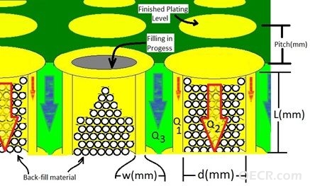

图2:从CSP器件引脚到PCB和盘上通孔的热量传输路径

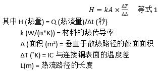

根据一阶热流和热传导原理,影响热流从热源传输到一定体积材料的主要因素是与源之间的距离、横截面(铜连接)以及热源和体积之间的温度差1:
虽然这种简单的近似可能不会解决目前的问题,但它表明,为了传输更多的热量,截面面积应该尽可能大,而热流经过的路径长度则尽可能小。要保持最大限度的热流,重要的是横截面积与到表面(如铜面)的铜连接长度的比值。
通过考察图2可以发现,垂直方向的传能传输受三个平行的热阻影响,Q1为通孔壁的铜,并且是最有效的热传输。Q2为盘上通孔填充材料,Q3则为通过FR-4材料的热流。几种用来优化热流动的方法包括:使通孔直径(d)尽可能大,以便最大限度地增大构成通孔壁的铜的体积(求解圆柱体的体积);在尽可能多的盘上通孔内层上附着尽可能多的铜,并且使这些通孔与平行层连接,以增加铜连接体积(每增加一个通孔连接的内层可以增大可用来散热的体积)。
一旦焊盘上通孔到达被用来完成电连接的PCB层,尽量端接层上的铜布线,使产生的热量有足够多的铜去传导和扩散。在CSP封装下,硅片基底的热阻应比焊盘上通孔的热阻低得多,焊盘上通孔会把热量从PCB上元件侧端传导到任何其它层,CSP封装在整个体积内将近似为等温(isothermal)(上下几度范围)。因此,即使某个引脚的信号只有较小的电流或在IC内部物理位置上没有靠近发热源,每个CSP引脚应当被认为同等地连接到热源,并且能够从IC传输同等的热量。有了这个概念,如果每个CSP引脚连接到同样大小的铜,它们则能够传输相同的热量,连接到CSP的每个连接都应该使用最大面积铜平面或者尽可能厚的铜布线(例如2盎司铜重量而不是1盎司),以便最大限度地提高PCB的散热能力。
