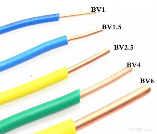

  电线规格的选用:家庭装修中,按国家的规定,照明、开关、插座要用2.5平方的电线,空调要用4平方的电线,热水器要用6平方的电线。

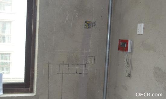

  1、根据要求定位
  首先要根据 你对电的用途进行电路定位,比如,哪里要开关、哪里要插座、哪里要灯等电工会根据你的要求进行定位。
 2、开槽要规范
  定位完成后,电工根据定位和电路走向,开布线槽,线路槽很有讲究,要横平竖直,不过,规范的做法,不允许开横槽,因为会影响墙的承受力。

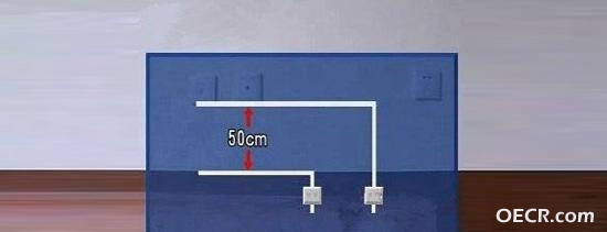

  (1)强弱电的间距要在30-50公分,因为强电会干扰你的电视和电话;

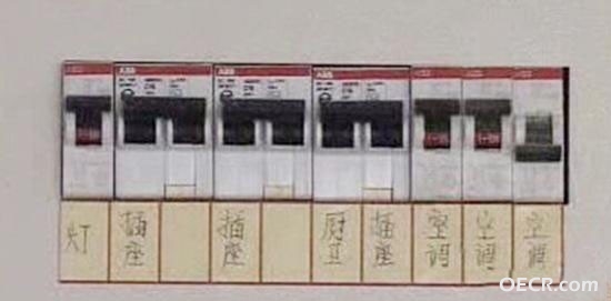

  (16)家里不同区域的照明、插座、空调、热水器等电路都要分开分组布线;一旦哪部分需要断电检修时,不影响其他电器的正常使用;
