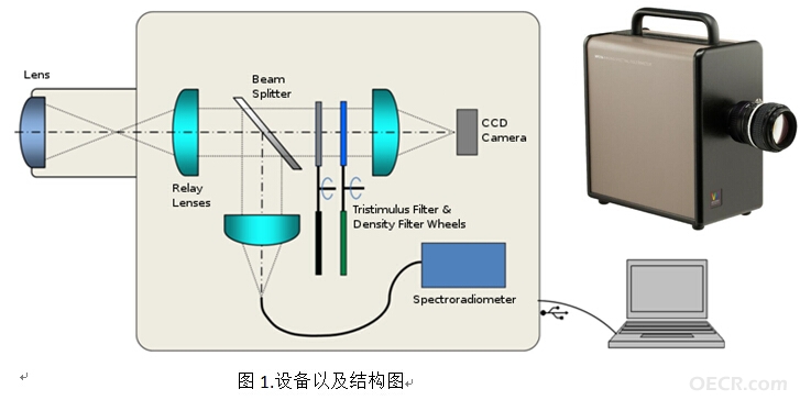

    Westboro Photonics公司的WP214是新一代的成像式色度亮度计,其在国内由广州固润光电独家代理。该产品综合了传统单点的色度亮度计,并且集成了成像式色度亮度计,光谱仪的引进能够对RGB三色滤光片的成像式色度亮度计,从而使测试结果更加准确。其原理图如下图所示:
    从图上可以看到光路在设备中被分成两束,一束引进光谱仪进行光谱分析,另外一束进入成像色度亮度计分析。

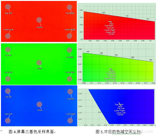

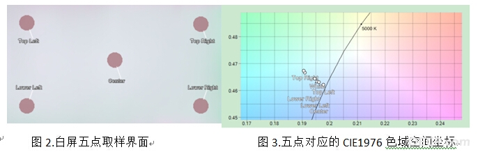

    从图2,图3可见,通过对测试对象的人工采样,能在对应的色域空间看到样本点的坐标分布,采样的数量以及形状都可以灵活设置,这是本设备与一般点式色度亮度计的最大区别。

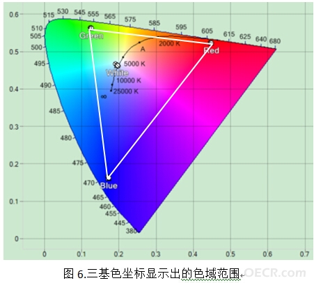

    以上,是三基色的色域空间分析,可以看到通过设置三基色的数据采样,可以很方便看到显示屏三基色色域空间的分布。另外,还可综合起来,直观而且准确地看到显示屏的色域(图6)。

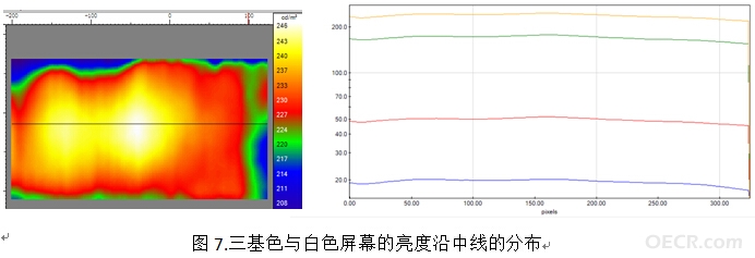

    程序通过伪彩色,分辨出屏幕亮度的均匀性,图7显示了白屏时亮度分布,从图中可以看到亮度从208-246cd/m2之间。可以设置阈值,通过阈值判定显示屏的均匀性,最高与最低值是否符合标准要求。

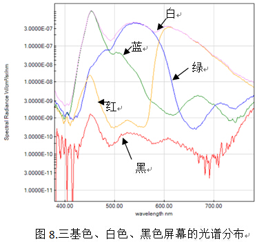

    图8是屏幕各种颜色的光谱分布,通过光谱分析,能反映出滤光片或者屏幕的光谱特性。
