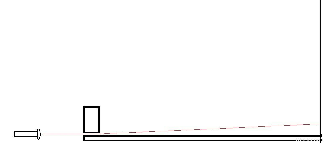

我做了个小实验。让一束光穿过一条1毫米的狭缝,当光穿过这条狭缝后改变了方向,向上偏了15度左右。这即不是波的特性也不是粒子的特性。那光到底是什么呢?

发表于 2016-4-21 08:46:33 | 显示全部楼层
这个实验不是光经过小孔或狭缝产生非直线传播的现象,也就是光的衍射,光的衍射和光的干涉现象不就说明了光的波动性么?

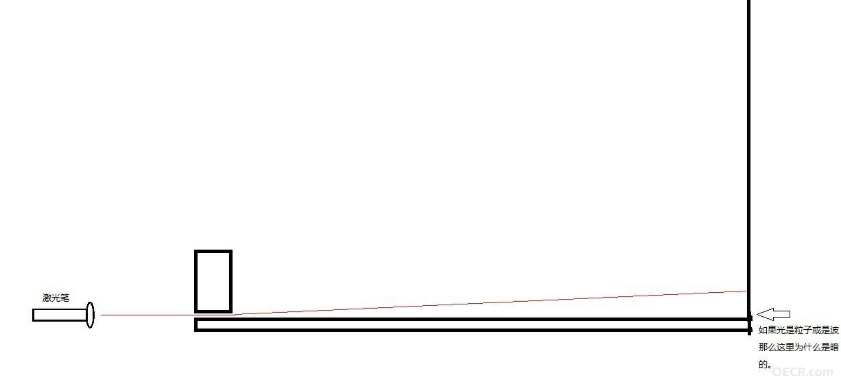

 楼主| 发表于 2016-4-21 22:03:29 | 显示全部楼层
如果光是波或粒子的话,与光源平行的地方应该会也有亮点,可那里却是暗的。
 楼主| 发表于 2016-4-23 14:06:32 | 显示全部楼层
既然不能用波或者粒子解释这个实验,那么我可不可以推翻光的波动说和微粒说呢?

发表于 2016-4-28 09:55:33 | 显示全部楼层
呵呵,这里面的问题很复杂,你上面的压片太宽了,想要得到好的结果建议用刀口结构,否则带来一部分光在上面反射,再跟其余部分干涉,出现了你现在的结果。验证原理性的东西,实验条件要分析好。
