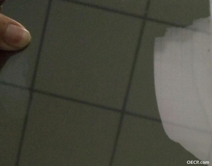

各位好:
      客户给了一块样品:怎样取得最佳膜厚匹配,有经验的可以私聊,458882665
亮度
A值
B值
透过率
80.15
0.274
4.18
48.20%
   预计7层是:NB2O5+SIO2+NB2O5+SIO2+NB2O5+SIO2+NB2O5客户急需,订单量比较大

用分光仪测出分光曲线
发表于 2016-5-28 19:36:59 | 显示全部楼层
亮度 A值 B值是什么
发表于 2016-5-29 09:46:21 | 显示全部楼层
Lab是一种颜色模式。 a,b很小时,颜色近灰色。
有颜色Lab测定仪,在某司Low-E大面积连续镀膜机产线边见过。
 楼主| 发表于 2016-5-31 10:18:37 | 显示全部楼层
对,经过几天测试,确认,客户给出的数据是错误的,其实是5层,已搞定了
发表于 2016-5-31 19:20:37 | 显示全部楼层
厉害的。
做这种颜色原理上不是问题 , 难的是其它工艺要求。
光谱有一定宽度就能达到灰色了,5层,7层应该都可以。
发表于 2016-6-28 22:53:33 | 显示全部楼层
用仿真软件设计然后优化,可以试试
