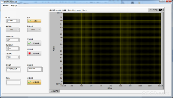

在不同温度下,测试分流器的阻值稳定性。如下图连接图所示,用电脑连接DF-80ADF-80A连接标准分流器两端,用TEC-10B控制分流器温度。温度设定为常温28.4℃,45℃。
测试软件截图

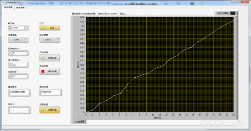

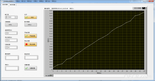

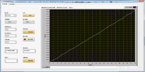

测试曲线
2512-0.01R 1%的连续测试曲线
[url=]WSL2512R0100FEA[/url]的连续测试曲线\
PBV R010 0.5%的连续测试曲线
