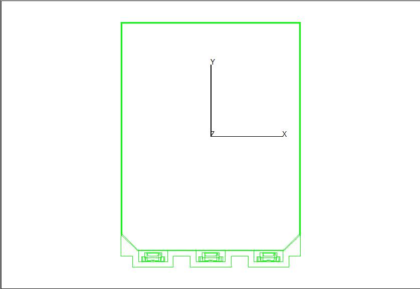

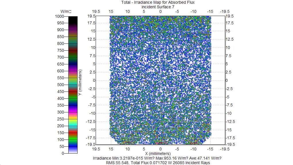

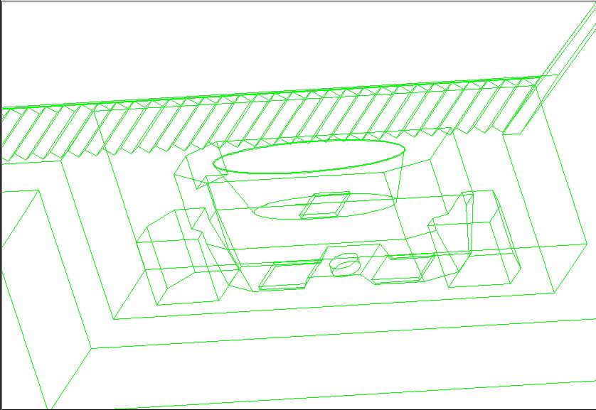

发表于 2005-1-10 17:46:00 | 显示全部楼层
我接触这些东西还没有几个月,TrcePro完全是在没有任何指导的情况自学的,见笑了
有什么好的建议,能指点一下吗?
