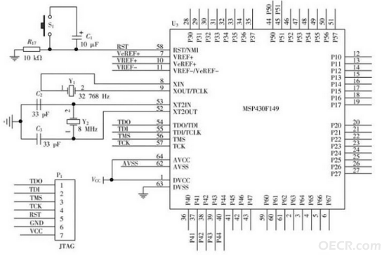

1.png ---MSP430F149
   MSP430系列芯片一般外搭两颗晶振:一颗主频晶振,通常在4~16Mhz中选择;另外一颗时钟晶振,即32.768Khz晶振,早期选用直插封装的,现在大部分采用贴片封装的产品,其一便于贴装,其二追求产品的稳定性和品质的可靠性等。
2.png ---应用电路

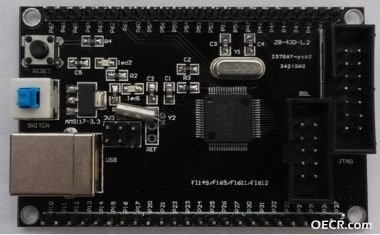

3.png ---MSP430开发板

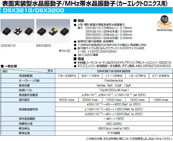

1、工业级、消费类产品用DSX321G 8Mhz,如下图:
该型号产品封装为3.2mm*2.5mm,体积不到传统直插型49S封装的1/5,精度可达到20PPM,工作温度达到-40—+85°C的工业级,完全能够满足客户的要求。

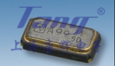

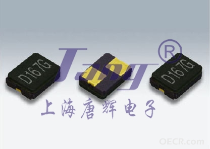

    2、汽车电子、工控类产品用DSX320G/DSX320GE,如下图:
该型号产品封装同意为3.2*2.5mm,精度可做到100ppm和50ppm,除了温度能满足客户要求的-40-+125°C、-40-+150°C外,还符合AEC-Q200标准。

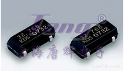

1、低负载、低ESR值产品:
直插封装DT-26 32.768Khz 20PPM 6PF
贴片封装DMX-26S 32.768Khz 20PPM 6PF
贴片封装NX3215SA 32.768Khz 20PPM 6PF
2、常规负载产品:
直插封装DT-26 32.768Khz 20PPM 12.5PF
贴片封装DMX-26S 32.768Khz 20PPM 12.5PF
贴片封装NX3215SA 32.768Khz 20PPM 12.5PF
