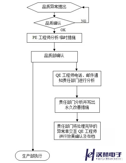

以下品质异常处理流程哪里需要改进的,给点建议,谢谢啦。

生产部门执行好唐突,谁执行得看分析的原因

QE不分析干嘛去了,至少得分析那个部门的责任吧
