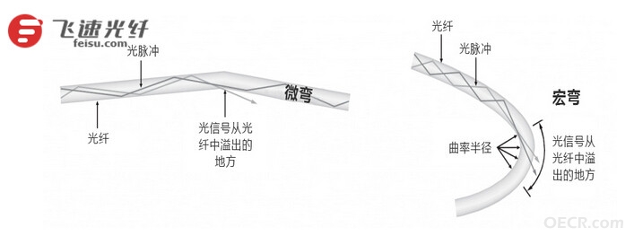

众所周知,光纤的原材料是玻璃,因此要比铜线更加脆弱,在操作与管理时往往需要得到更多的重视和保护。光纤的可靠性和性能与其弯曲半径密切相关,如果光纤过度弯曲,在光纤内部传输的光信号就很容易产生折射,溢出到光纤包层外,从而造成光信号的强度降低,这种因光纤弯曲造成的损耗叫做弯曲损耗。此外,光纤弯曲,特别是在安装和拉拔光纤跳线时弯曲光纤还可能导致光纤出现微裂,甚至对光纤造成永久性损伤。一般来讲,光纤弯曲有两种类型:微弯和宏弯(如图1),宏弯的弯曲半径要比微弯的弯曲半径大。

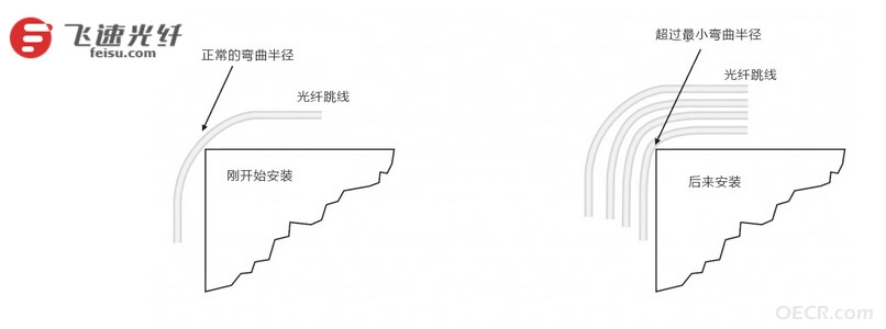

需要注意的是,在刚开始安装光纤跳线时,光纤跳线的弯曲半径并不明显,这是因为最初路由到光纤配线架上的光纤跳线数量很少。但是,随着越来越多的新的光纤跳线被安装在之前的光纤跳线之上,因弯曲半径产生的问题就可能随之而来(如图2)。你会发现,一根一直以来工作性能很好的跳线会出现衰减率骤增的问题,或者使用寿命大打折扣。

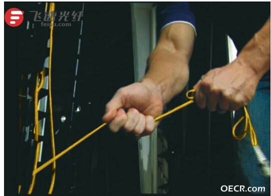

2、不要拉扯或挤压光纤跳线(如图3)。在安装光纤跳线时,用力过度可能会给光纤跳线和其两端的连接器施加压力,从而影响其性能。值得注意的是,如果你需要使用较大的力气去拉扯一根光纤跳线,那么,这中间可能出现了一些问题。

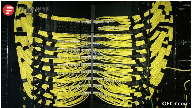

3、按照光纤跳线的路径来路由跳线。如果现有的跳线长度符合当前的应用,那么可以重复利用这根跳线,但是,你仍然需要把这根跳线从光纤配线架上取下来,然后按照新的路径重新安装这根跳线。这是保证跳线不打结、不弯曲和不受拉伸挤压的唯一方法。为了有效地路由跳线,应该在两个端口间为跳线找到一个合适的路径,同时避免跳线相互缠绕,拥挤不堪。用捆或系的方式管理光纤跳线可以让面板看起来很整洁,但是,如果过紧地捆或系光纤跳线会增加过度挤压的风险(如图4)。要避免这个问题,可以适当给光纤跳线“松绑”,让光纤跳线能够自由活动。

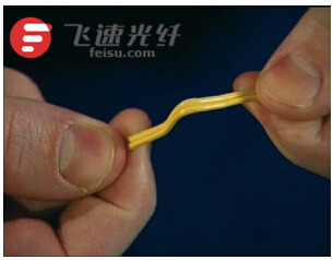

6、检查光纤跳线是否有物理损害,包括因护套突然弯曲产生的压痕和连接器损害(如图5)。
