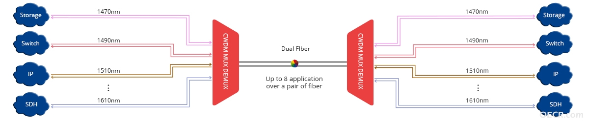

随着更大的带宽更快的数据传输速率和更远传输距离,用户必须依靠多的光纤。但铺设光纤成本太高因此,WDM(波分复用)技术出现并解决了这个问题。
WDM波分复用)是一项通过使用不同波长颜色激光器来携带不同的信号,在单纤上发送多个光信号的技术。通过单纤双向,网络用户现有光纤可以实现容量倍增效应无需铺设更多的光纤就能扩大网络容量,使得WDM系统非常受欢迎。这个概念首次出版于1978,在最开始的时候,通过使用WDM系统只有两个信号可以相结合。但是现在更多的信号可以被处理传输速率变得更快。

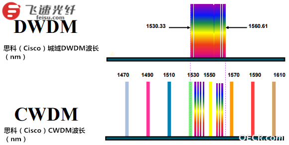

目前WDM系统被划分为两个不同的类型:CWDM(粗波分复用)DWDM(密集波分复用)。 CWDM系统通常可以提供81470nm~1610nm,标准波长间隔为20nm。但通道也可以增加到16个。DWDM系统使用40道,并提供0.4nm间隔。通道间隔决定“粗”与“密集”。两个系统之间许多不同之处,今天我们主要探讨的是CWDM系统
传输距离
由于波长不扩增CWDM系统传输数据的距离DWDM系统短,通常约为100英里。因此CWDM功能会受距离限制。DWDM系统波长间隔小,设置紧凑系统的干扰少传输距离更远。因此,DWDMCWDM适合长距离的数据传输。

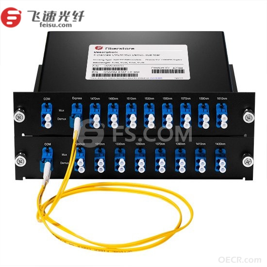

CWDM的优点是体积小、功耗低。CWDM系统的激光器无需半导体制冷器和温度控制功能,所以可以明显减小功耗,如DWDM系统每个激光器要消耗大约4W的功率,而没有冷却器的CWDM激光器仅消耗0.5W的功率。CWDM系统中简化的激光器模块使得其光收发一体化模块的体积减小,设备结构的简化也减小了设备的体积,节约空间。

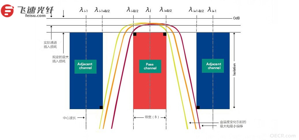

CWDM的最重要的优点是设备成本低。由于CWDM系统的波长间隔宽,对激光器的技术指标要求较低。由于波长间隔达到20nm,所以系统的最大波长偏移可达-6.5℃~+6.5℃,激光器的发射波长精度可放宽到±3nm,而且在工作温度范围(-5℃~70℃)内,温度变化导致的波长漂移仍然在容许范围内,激光器无需温度控制机制,所以激光器的结构大大简化,成品率提高。
另外,较大的波长间隔意味着光复用器/解复用器的结构大大简化。例如,CWDM系统的滤波器镀膜层数可降为50层左右,而DWDM系统中的100GHz滤波器镀膜层数约为150层,这导致成品率提高,成本下降,而且滤波器的供应商大大增加有利于竞争。CWDM滤波器的成本比DWDM滤波器的成本要少50%以上,而且随着自动化生产技术和批量的增大会进一步降低。
