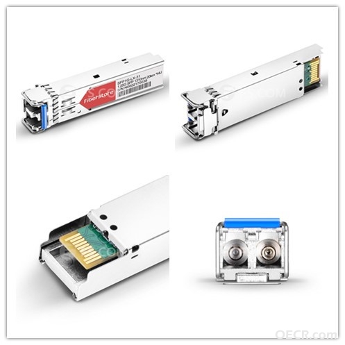

外观结构:

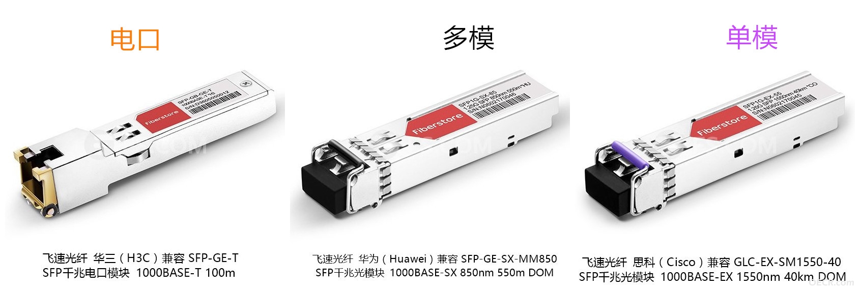

传输模式:电口、单模(SM)、多模(MM)

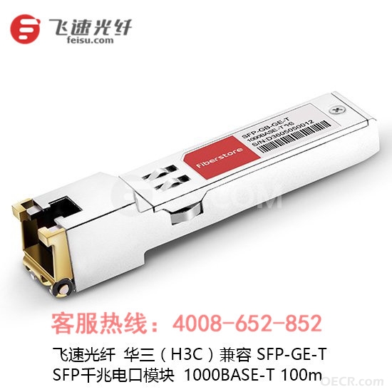

Copper SFP:电口SFP光模块,采用SFP的封装形式,电口模块,可支持最大传输距离100m(RJ45,5类双绞线为传输介质)。

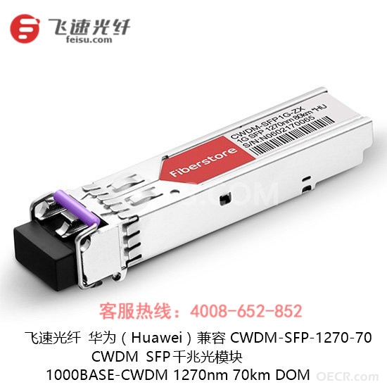

CWDM SFP:采用了CWDM技术,可以通过外接波分复用器,将不同波长的光信号复合在一起,通过一根光纤进行传输,从而节约光纤资源。同时,接收端需要使用波分复用器对复光信号进行分解。CWDM SFP光模块分为18个波段,从1270nm~1610nm,每两个波段之间间隔20nm,一般会用颜色来区分不同波段的光模块。

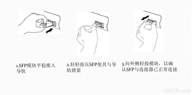

SFP光模块使用注意事项
SFP光模块安装:

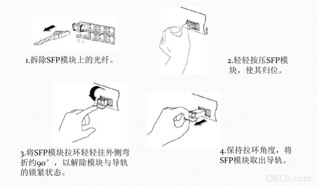

SFP光模块拆卸:
