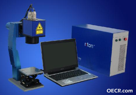

       什么是光纤激光打标机?影响它的打标效率是什么?光纤激光打标机是指该款打标机使用的是光纤激光器,使用这种工具的目的就是为了给企业带来更高的生产效率,创造更高的价值,怎么提高光纤激光打标机的打标速度呢?请看看下面的内容吧。
       哪些因素会对打标效率影响呢?内部因素主要在前期机型选配的时候注意,应当遵循激光工程师的意见去选购。主要为激光频率、激光器光斑模式及光束发散角、激光功率、合理的光学整形配合加工时的辅助气体物质。另一个因素主要需要客户加工时需要去注意的,主要为打标密度、打标幅面、打标的深度和激光光斑大小。
  一、打标的深度
  根据需求如需对打标的深度加深,需要对光纤激光打标机的参数进行调节,增大光纤激光打标机的功率,电流等因素,因此在这些过程中会影响打标速度。
       二、打标的幅面
  因为大幅面打标振镜的偏转面积加大,因此大幅面的打标速度比小幅面的打标速度要慢。
       三、打标的密度
       在相同幅面,同等光斑,相同深度的情况下,打标的密度越高,对应的打标速度会越慢,其原因为密度直接增加了打标的面积。
       四、激光光斑的大小
       光斑越小对应的打标体积越小,因此,光斑越大,打标的速度越快。
