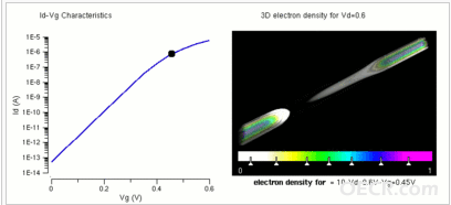

      纳米线可以用来制作晶体管.晶体管是现代电子电路的基本构成元件。对于制作晶体管来说,最关键的问题是确保栅极能够有效控制对导电沟道的开闭。根据摩尔定律,晶体管的尺寸将会越来越小,直到纳米级别。这使得保持足够的控制越来越困难。
       如果把栅极制作在纳米线外围,用纳米线作导电沟道,这样的晶体管将会有优良的导电特性。纳米线现在仍然处于实验阶段。为了制造基本电子元件,第一个重要的步骤是用化学的方法对纳米线掺杂。这已经用于实现在纳米线上制作P型和N型半导体。下一步是找出制作PN结这种最简单的电子元件的方法。这可用两种方法来实现。第一种是物理方法:把一条P型线放到一条N型线之上。第二种方法是化学的:在一条纳米线掺不同的杂质。再下一步是建逻辑门。通过简单的把几个PN节连到一起,研究者已经用纳米线制作出了所有的基本逻辑门:与、或、非门.
