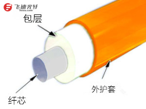

       光纤是一种由挤压的玻璃或塑料制成的柔韧的透明纤维,略粗于人的头发。光纤是两端传输光最常用的一种手段,并广泛地应用于光纤通信中。光纤有着比有线电缆更长的传输距离和更高的带宽。光纤通常由低折射率的透明纤芯和透明包层材料组成。光纤作为光波导体,使光在纤芯内发生全反射的现象。

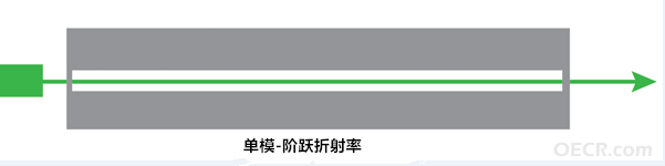

       在光纤通信中,单模光纤(SMF)是一种在横向模式直接传输光信号的光纤。单模光纤运行在100M/s或1 G/s的数据速率,传输距离都可以达到至少5公里。通常情况下,单模光纤用于远程信号传输。

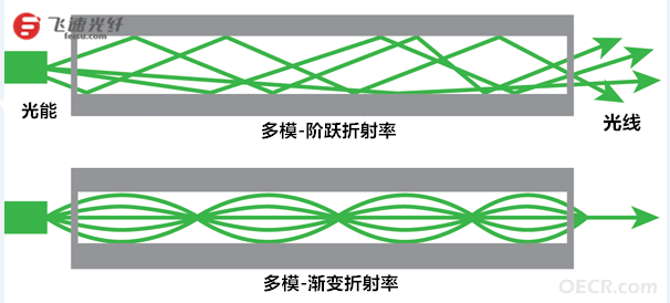

       多模光纤(MMF)主要用于短距离的光纤通信,如在建筑物内或校园里。典型的传输速度是100M/s,传输距离可达2km(100BASE-FX),1 G/s可达1000m,10 G/s可达550m。有两种类型的折射率:渐变折射率和阶跃折射率。

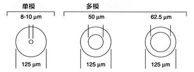

       多模和单模光纤之间的主要区别是,前者具有更大的直径,通常是50或62.5μm的纤芯直径,而典型的单模光纤是8和10μm的纤芯直径,两者的包层直径都为125μm。

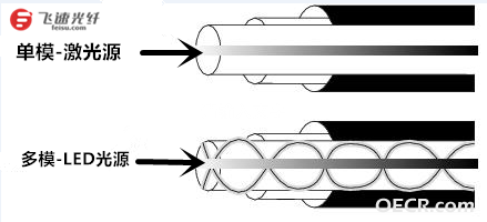

       通常激光器和LED都作为光源。激光光源明显比LED光源更昂贵,因为它产生的光,可以精确地控制,并具有高的功率。而LED光源产生的光较分散(许多模式的光),这些光源多使用于多模光纤跳线。同时激光光源(产生接近单一模式的光)通常用于单模光纤跳线。

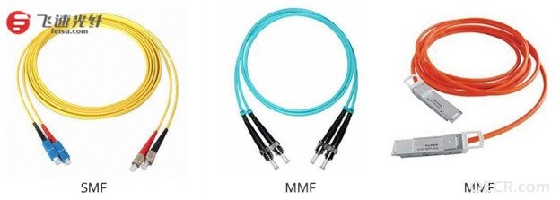

        护套的颜色有时被用来区分多模光纤跳线和多模光纤跳线。根据TIA-598C标准定义,非军事用途,单模光纤采用黄色外护套,且多模光纤采用橙色或水绿色外护套。根据不同的类型,一些厂商使用紫色来区分高性能OM4光纤和其他类型光纤。

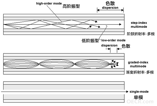

        LED光源有时用于多模光纤,去创造不同的速度传播的一系列波长。这将导致多模态色散,它限制了多模光纤跳线的有效传输距离。与之相反,用于驱动单模光纤的激光器产生一个单一波长的光。因此,它的模态色散远小于多模光纤。由于模态色散,多模光纤比单模光纤具有更高的脉冲扩展速率,限制了多模光纤的信息传输容量。
