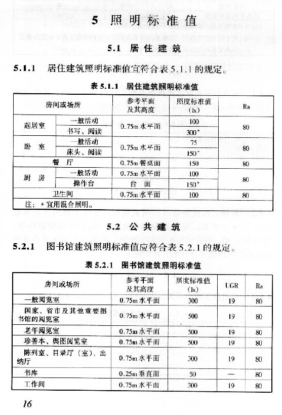

发表于 2006-4-27 22:10:00 | 显示全部楼层
选自国标GB5004-2004:建筑照明设计标准
[求助]请问我们正常读书写字的光线是多少?
