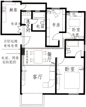

  装修的第一道工序是"走线"。在我们装修居室的过程中,常常会忽略对电源布线的全面考虑,因而造成布线不合理或漏布现象;而且随着经济的高速发展,原有建设施工中的电源布线也远远不适应人们的需求。这里对家装中的电源布线提出了一些建议,供大家在装修时参考。

                  卧室
  一般应为7支路线:包括电源线、照明线、空调线、电视馈线、电话线、电脑线、报警线。
  卧室各线终端欲留:床头柜的上方欲留电源线口,并采用5孔插线板带开关为宜,可以减少床头灯没开关的麻烦,还应欲留电话线口,如果双床头柜,应在两个床头柜上方分别欲留电源、电话线口。梳妆台上方应欲留电源接线口,另外考虑梳妆镜上方应有反射灯光,在电线盒旁另加装一个开关。写字台或电脑台上方应安装电源线、电视馈线、电脑线、电话线接口。照明灯光采用单头灯或吸顶灯,多头灯应加装分控器,重点是开关,建议采用双控开关,单联,一个安装在卧室门外侧,另一个开关安装在床头柜上侧或床边较易操作部位。空调线终端接口欲留,需由空调安装专业人员设定位置。报警线在顶部位置欲留线口。如果卧室采用地板下远红外取暖,电源线与开关调节器必须采用适合6平方铜线与所需电压相匹配的开关,温控调节器切不可用普通照明开关,该电路必须另行铺设,直到入户电源控开部分。
                 走廊、过厅
  应为2支路线:包括电源线、照明线。
  电源终端接口欲留1—2个。灯光应根据走廊长度、面积而定、如果较宽可安装顶灯、壁灯;如果狭窄,只能安装顶灯或透光玻璃顶,在户外内侧安装开关。
                  厨房
  应为2支路线:包括电源线、照明线。
  电源线部分尤为重要,最好选用4mm2线,因为随着厨房设备的更新,目前使用如微波炉、抽油烟机、洗碗机、消毒柜、食品加工机、电烤箱、电冰箱等设备增多,所以应根据客户要求在不同部位欲留电源接口,并稍有富余,以备日后所增添的厨房设备使用,电源接口距地不得低于50cm,避免因潮湿造成短路。照明灯光的开关,最好安装在厨房门的外侧。
                  餐厅
  应为3支路线:包括电源线、照明线、空调线。
  电源线尽量欲留2至3个电源接线口。灯光照明最好选用暖色光源,开关选在门内侧。空调也需按专业人员要求欲留接口。
                  卫生间
  应为3支线路:电源线、照明线、电话线。
  电源线以选用4mm2线为宜。考虑电热水器、电加热器等大电流设备,电源线接口最好安装在不易受到水浸泡的部位,如在电热水器上侧,或在吊顶上侧。电加热器,目前看好的是浴霸,同时可解决照明、加热、排风等问题,浴霸开关应放在室内。而照明灯光或镜灯开关,应放在门外侧。在相对干燥的地方欲留一个电话接口,最好选在坐便器左右为宜,电话接口应注意要选用防水型的。
                  客厅
  客厅布线一般应为8支路线:包括电源线(2.5mm2铜线)照明线(2.5mm2铜线)、空调线(4mm2铜线)、电视线(馈线)、电话线(4芯护套线)、电脑线(5类双脚线)、对讲器或门铃线(可选用4芯护套线,备用2芯)、报警线(指烟感,红外报警线,选用8芯护套线)。
  客厅各线终端欲留分布:在电视柜上方欲留电源(5孔面板)、电视、电脑线终端。空调线终端欲留孔应按照空调专业安装人员测定的部位欲留空调线(16A面板)、照明线开关。单头或吸顶灯,可采用单联开关;多头吊灯,可在吊灯上安装灯光分控器,根据需要调节亮度。在沙发的边沿处欲留电话线口。在户门内侧欲留对讲器或门铃线口。在顶部欲留报警线口。
  客厅如果需要摆放冰箱、饮水机、加湿器等设备,根据摆放位置欲留电源口,一般情况客厅至少应留5个电源线口。
                  书房
  应为7支线路;包括电源线、照明线、电视线、电话线、电脑线、空调线、报警线。
  书房内的写字台或电脑台,在台面上方应装电源线、电脑线、电话线、电视线终端接口,从安全角度应在写字台或电脑下方装电源插口1-2个,以备电脑配套设备电源用。照明灯光若为多头灯应增加分控器,开关可安装在书房门内侧。空调欲留口,应按专业安装人员要求欲留。报警线应在顶部欲留接线口。
                  阳台
  应为2支线路:包括电源线、照明线。
  电源线终端欲留1—2个接口。照明灯光应设在不影响晾衣物的墙壁上或暗装在挡板下方,开关应装在与阳台门相联的室内,不应安装在阳台内。
