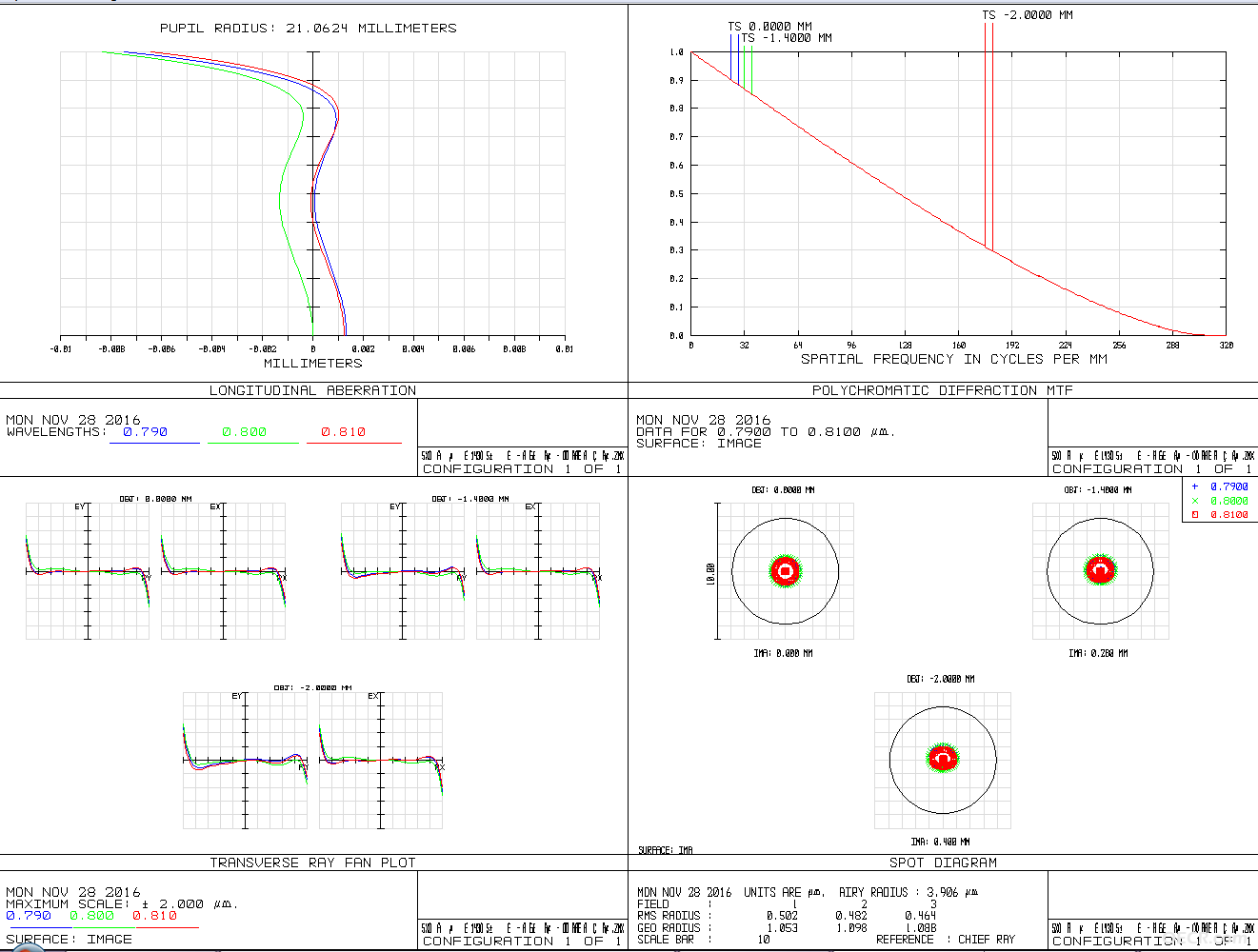

打算设计一个长工作距离200mm左右的5倍放大率显微物镜,找了一个5倍万能工具显微镜初始结构,进行了焦距缩放和优化,这是优化完的像差图。请教前辈这个弥散斑比艾里斑还小是为什么呢,现在这种情况有什么弊端,怎么改善?如果前辈觉得我问的太笼统,希望前辈能指点我一个方向。谢谢,谢谢!

这是正常的,因为弥散斑是由几何像差导致的,而艾里斑是物理光学计算的,并不矛盾。现在几何像差已经优化的很好了,所以应该看psf。当弥散斑小于艾里斑时,真实相面上的弥散斑应该就是艾里斑的大小
