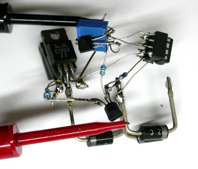

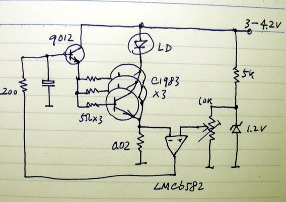

驱动电流可调,最大5A。 输入电压2.3-4.2V,打算用锂电池供电(26650),做得好也可以用两节、组镍氢电池供电,便携。如果固定使用散热良好,电压可以适应更高。 压差/残压非常低。5A实测0.145V。加上电流采样电阻上的0.1V,为0.25V。 恒流特性非常好,因为用了运放。当然电流、电压采样点应该取好。 无过冲,上升时间可通过电容来调节,300uF时约100mS。 打算用在3W 808nm激光管上。

为了防止可能的调节跳动,电位器中心端应该有一个电阻(例如500k)和一个电容接到地。
另外,为了精确控制,同时为了限压,应该把采样电阻转移到LD的上端,基准的位置也调换一下。

我现在也在找用3V供电的恒流线路 你这个到是可以试下就是管子还是用底导通的MOS管来的好 一个应该就可以了
 楼主| 发表于 2005-4-19 06:59:00 | 显示全部楼层
的确如此,能用低压VMOS管最好,可惜难找。你能找到么?
发表于 2005-4-19 21:53:00 | 显示全部楼层
我的电流要求不大只要1A多点就可以了 我这里有
 楼主| 发表于 2005-4-20 18:34:00 | 显示全部楼层
1A的不够,而且要有一定的余量。好像计算机主板里面有大电流的VMOS管,不知道是否是低开启电压的。如果是5V-->3.3V或者是3.3V-->变1.8V,那就好了。另外单节锂电池保护电路里面用的VMOS管一定是低压的,只不过由于工作在开关状态,额定功率太小。
发表于 2005-4-20 19:03:00 | 显示全部楼层
不是的拉我的管子的电流是5A的 不过我实际需要电流就0.9A就可以了 就是用在我这个150MW的激光器里的
 楼主| 发表于 2005-4-21 02:08:00 | 显示全部楼层
哦,是什么形式封装的,型号是什么?
我以前找过Fairchild的FDZ203N就不错,7.5A的,在Vgs=2.5V时导通电阻30毫欧:
http://www.alldatasheet.com/datasheet-pdf/pdf/FAIRCHILD/FDZ203N.html
发表于 2005-4-21 19:13:00 | 显示全部楼层
我这个管子是国外一家公司的 在1A电流时候 压降才50MV而且体积很小 只有SOT-89封状大点点 所以很好用了
 楼主| 发表于 2005-4-21 20:25:00 | 显示全部楼层
SOT-89好像太小了,不能承受什么功率。像锂电池保护电路那样工作在开关状态下没问题,但这里要工作在线性区,耗散最大要求在3W或以上呢。
发表于 2005-8-5 00:02:00 | 显示全部楼层
有没有过电流保护的啊?
 楼主| 发表于 2005-8-9 21:51:00 | 显示全部楼层
过电流保护没有,不过再加一个运放(可采用双运放)、一个可调电阻,就可以实现。
