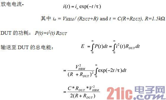

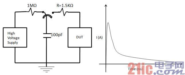

在HBM测试中,我们采用了简单的串联RC网络,如图3所示,用来仿真人体放电。我们使用1MΩ的电阻给100pF电容器充电,然后使用1.5kΩ电阻对其进行放电。大部分HBM事件都是破坏性的,而且上升时间快。因此,采用快速上升时间脉冲可以更加精确地仿真HBM放电事件。
图3:ESD--HBM测试设置与电流波形图
所产生的热量取决于电容、DUT电阻以及ESD脉冲的峰值电压。所产生的热量会引发金属线熔化等热损坏。在HBM测试中,无论IC出现哪种形式的故障模式,栅氧化层、导电棒与结点一般都会损坏。图3给出了测试设置和电流波形图的特征。首先串联1MΩ电阻和100pF电容器,然后施加高电压。电容器充满电后,通过1.5kΩ电阻放电至DUT引脚。

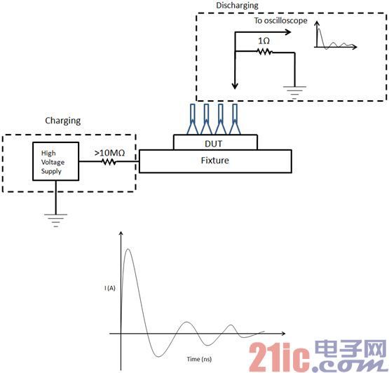

充电器件模型(CDM)
CDM可仿真HBM测试无法仿真的现场故障损坏。CDM仿真的情形是:利用摩擦起电效应直接给器件充电,或者通过静电感应间接给器件充电(静电荷存储于零部件本体之中,通过外部地面放电)。
图4:ESD--CDM测试设置与电流波形图
本测试旨在仿真生产环境下的各种情形,譬如处理机械器件等等,器件沿输送管道或测试处理机滑下,积累电荷,随后该电荷又被放电至地面。CDM ESD测试和典型的电流波形图参见图4。外部地面接触被充电器件的DUT引脚之后,器件则将所存储的电荷放电至外部地面。在CDM测试中,器件在测试固定装置上,背面始终朝上,如图4所示。
CDM电流高于HBM,因为路径中并没有限流电阻器限制放电。对于500V的测试电压而言,电流波形上升时间一般在400皮秒左右,峰值电流为6A左右,峰值电流持续时间为1.5至2纳秒。对于1000V的测试电压而言,峰值电流强度为12A。

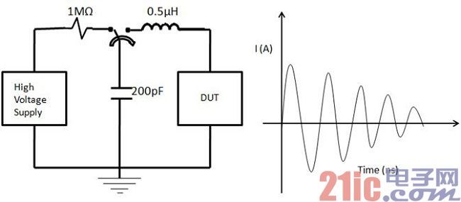

机器模型(MM)
机器模型又被称为0欧模型,旨在仿真通过器件向地面放电的机器。MM测试中,故障模式类似于HBM测试。在测试设置中,高压(HV)电源与电阻串联,给电容器充电,利用开关将电容与高压电源切断,然后将电容器连接至电感器进行放电。电感器产生振荡电流波形。MM所采用的基本测试电路和HBM一样,但R=0Ω、C=200pF,如图5所示。充电时,200pF的电容器充当金属处理器等导电性物体,使用1MΩ电阻和0.5μH电感器进行放电。MM测试的应用没有HBM测试普遍。MM电流特征波形由正向正弦波峰和负向正弦波峰组成,这两个波峰均呈指数衰变。
图5:ESD--MM测试设置与电流波形图

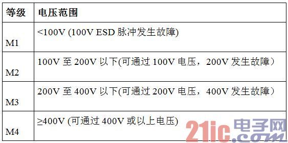

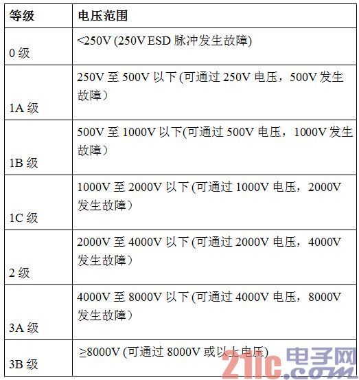

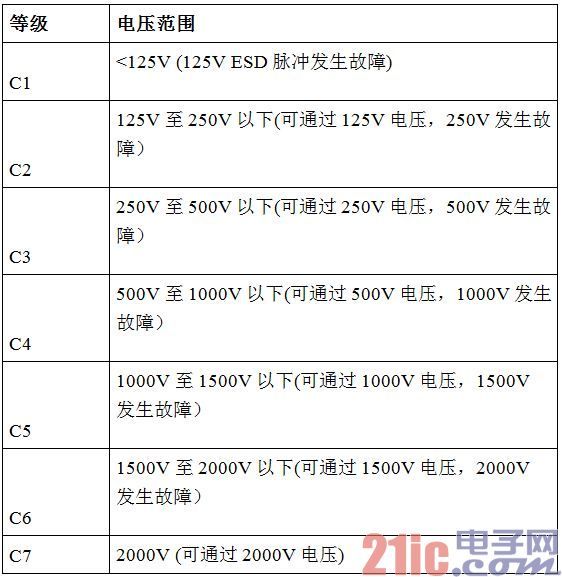

我们通过上文已经了解了不同模型的ESD测试步骤与设置。器件的ESD灵敏度度可定义为:该器件能够通过的最高ESD测试电压和让其产生故障的最低ESD测试电压。每个模型都有自己的分类,以便按照ESD灵敏度对器件进行分类。表2、3、4列出了HBM、CDM与MM的分类情况。
表2:HBM的ESD抗扰度分类
表3:CDM的ESD抗扰度分类
表4:MM静电放电扰度分类
